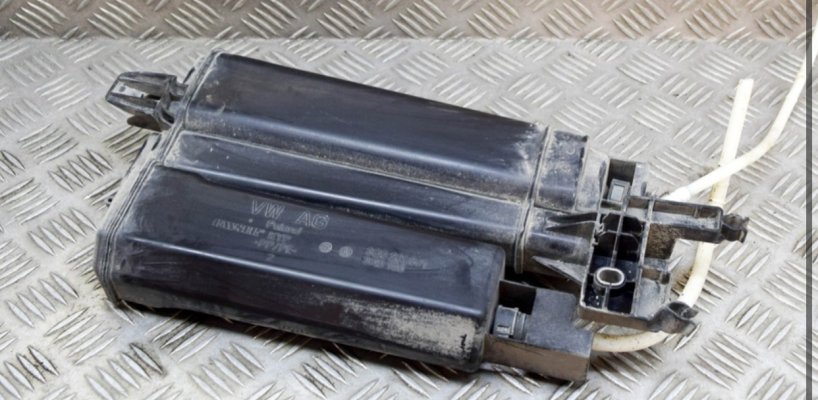

Selamlar golf 7 1.4tsi aracımın yakit deposunun içerisinde sürekli hava sıkışıyor kapağı açınca hava atıyor ne yapmam gerek

Bir miktar basınç olması normal ancak fazla basınç oluşuyorsa kanister valften oluyor ya deponun ordaki arızalı yada motor bölümünde olan ayrıca araçta belirgin çekiş düşüklüğü olur bu durumda

Bazılarında kronik hocam 80 binde aynı arıza hiç beklenmedik parça araştırdım buldum sağ arka tekerleğin orda benzin deponun ordaki çamurluğu sökün orda aktif karbon filitresi var filitreleme etmiyor bazen bende de çok oluyordu hem de depo şişmesi falan ediyordu parça kodu servisten temin de edebilirsiniz şase numarasındanIMG_4843.jpeg

Eski bi video hocam zaten genellikle o arıza ediyor eski tip motorlarda b7 falan kanister valfi bozulur ama bu yeni kasalarda nedense filitre erken bozuluyor yada şans eseri garip

Normal değil benim attığım videodaki gibi ediyorsa depo basınç yapıyor şişiyor hem yakıt düzgün ölçüm etmez basınçtan hem biraz daha fazla yakıt çekebilir çünkü o buhar motora gitmiyor kanister valfi boşa pompalar Emiş yok çünkü
