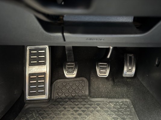

Arkadaşlar selamlar, araştırıp tarayıp kullanıcı yorumlarına da bakarak golf 7 aracıma metal krom pedal seti almıştım. Belki düşünen arkadaşlara yardımcı olur diye bi feedback yapmak istedim.
Öncelikle görüntü için yapılan bir şey tabi hissiyat vs değişmiyor, bazı arkadaşlar değiştiğini söylemiş ama bastığımız şey pedal değil ayakkabının tabanı sonuç olarak.
Takarken çok dikkat etmek gerekiyor, adi mal olduğu için el kol kesiyor acı tecrübelerime dayanarak söylüyorum. En kötü ihtimalle eldiven takmak lazım.
Kaput açma mandalını sökerek uğraşmadan ayak dinlendirme kısmını taktım, bazı arkadaşlarımız zor olduğu için kastırarak takmış ama hiç gerek yok kaput mandalı ve 3 plastiği sökerek rahatça takılıyor.
Gaz pedalını ise bi ipten yardım alarak taktım, önce sağ tarafını geçirdim sonrasında metal pedalın sol tarafının içine ipi koyup yukarı doğru çekerek iç kauçuğun oturmasını sağladım.

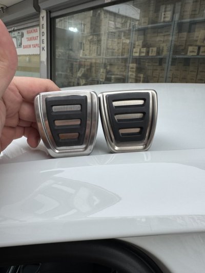

En sıkıntılı kısım fren pedalıydı, ilk taktığımda yerine oturmasına rağmen parça çok kalitesizdi, debriyajda hiç bir sıkıntı olmamasına rağmen fren langur lungur sallanıp çıkıyordu. En sonunda sürüş esnasında da beni rahatsız edince aldığım yerle iletişime geçtim, yenisini gönderdiler ve gelen fren sorunsuzca oturdu ve sallanma çıkma vs olmuyor.
Fakat gelen fren malzeme olarak ilk gelen frene göre bir hayli kaliteli. Aynı yerden almama rağmen sanki 2. Gelen ürün orijinal gibi duruyor. Yerine de öyle oturdu ki hiç oynamıyor.
Benim aldığım yerden alan 2 farklı arkadaşın da gönderilerini gördüm, bi arkadaş fren ha bire çıktığından orijinale geri döndüm demiş, diğer arkadaşımız da memnun olduğunu belirterek oynama olmadığını söylemiş. Büyük ihtimalle bu ürünlerdeki kalite farkından kaynaklanıyor şekilleri bile farklı aynı yerden alsanız dahi fark oluyor neticede.
