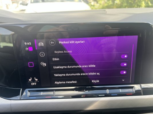

Merhaba arkadaşlar daha önce konularımda belirtmiştim araca yaklaşınca araçlarımızın kapısı açılıyor malumunuz fakat kilitlemiyordu...
Ender Elektronikte hemen hemen bir günümü vermiştim önce olmuştu sonra hatalar vermişti ve bir türlü sonuçlandıramamıştık...
İlgili konu;
https://www.golftutkusu.com/topic/21146-mk8-1-0-etsi-110-ps-life-dsg-mercan-kirmizisi/page/33
Müjdeyi vereyim🤭
Artık hem açıyor hem kapıyor video çekip ekleyeceğim...

Bu sistemi aktive ettigimizde kisa sureli inip binmelerde sorunsuz olurken, gece araci birakip sabah yaklastigimizda acilmiyordu. Son yapilan sistemde bu sorun da cozuldu mu?
Sorun yok şuan için...
Uzaklaşırken kilitle özelliği 2021 model Gof 8 ve Caddy 5 araçlarda olmuyor. Çünkü 09 modülde kod satırı yok. 2022 ve 2023 modellerde bu kod satırı var.
Hocam bu özellik bana bilerek açılmamış gibi geliyor, çünkü yaklaşınca açılma aktif geliyor fakat uzaklaşınca kilitleme özelliği aktif değil.
Fabrika deneme aşamasında bu özelliği iptal etti ama alt menülerde kodları duruyor gibime geldi o yüzden kodlamadım hiç.
8.5 Golf lerde şuan bu iki özellikte aktif geliyor. Bilemedim kodlasam mı ya da hiç ellemesem mi diye.
Sizde de Caddy vardı yanlış hatırlamıyorsam.
Ben çok memnunum sadece eksisi kumanda pilinin daha çabuk bitmesi bence…
