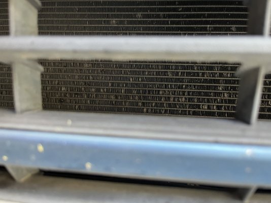

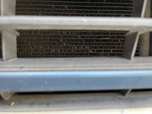

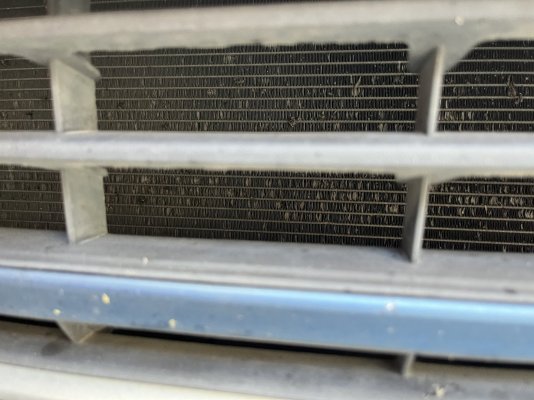

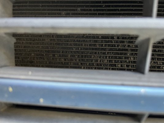

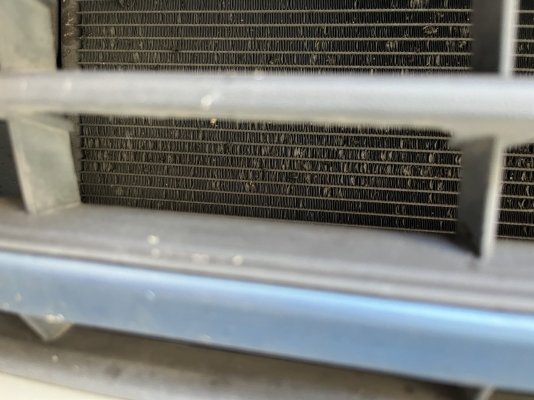

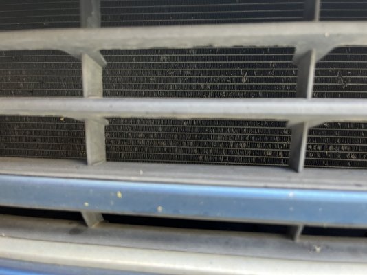

Merhaba. Geçenlerde istanbuldan Denizli’ye giderken navigasyonu dinleyerek Sivaslı ilçesine girdim. Daha sonra yolun devamında aşırı mıcırlı bir yol vardı. Hayatımda öyle kötü bir yol görmedim. Arabalar birbirlerini taş yağmuruna tutuyordu. Cam falan kırılmadı fakat tamponda eziklere çiziklere bakarken bugün radyatör tarafına bakayım dedim. Radyatör kanatçıklarında aşırı ezilmeler var. Önceden varmıydı yoksa bu taş yağmurundan sonra mı oldu bilmiyorum. Araç ondan sonra yaklaşık 700 km yol gitti. Herhangi bir sorun yok. Bu radyatörün değişmesine gerek var mıdır acaba?

Hayır, değişime gerek yoktur.
