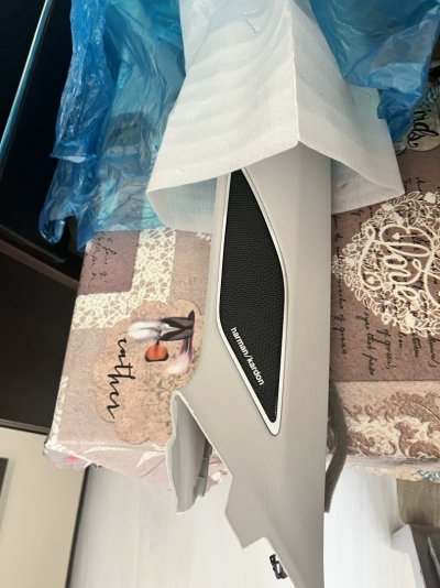

Harman Kardon Kapı direkleri için yardımcı
Olan (+90 551 410 03 91 ) Çağatay beye de teşekkür ederim... Düşünen olur ise irtibatından iletişime geçebilir...

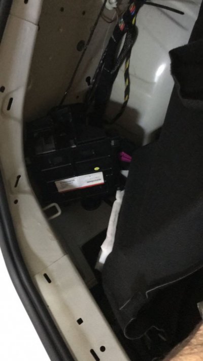

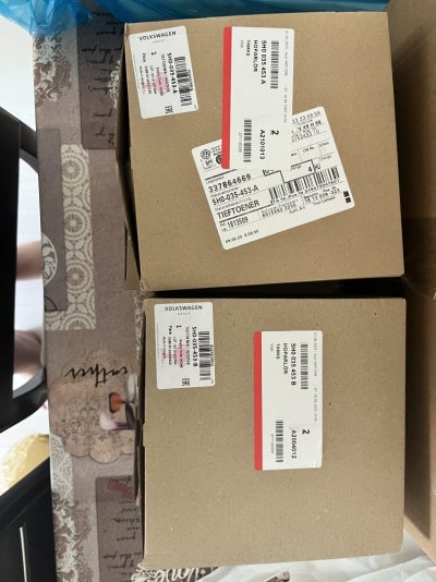

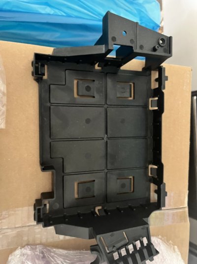

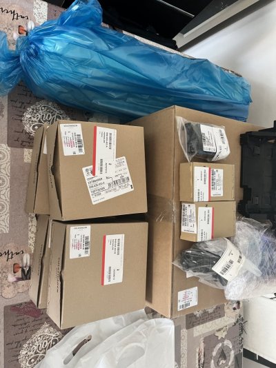

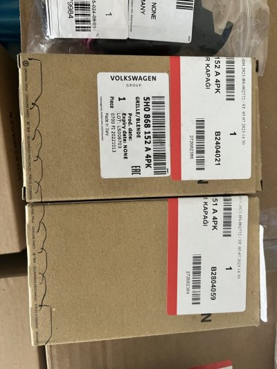

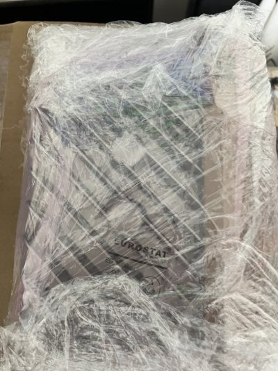

Amfi Braketi - 5H0035933
Amfi - 5H0035456

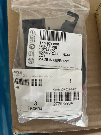

Soket - 5K0971636
Tiz hoparlör arka kapı - 5H0868151
Tiz hoparlör arka kapı - 5H0868152
Bass Hoparlör 2 - 5H0035453B
Bass Hoparlör 2 - 5H0035453A

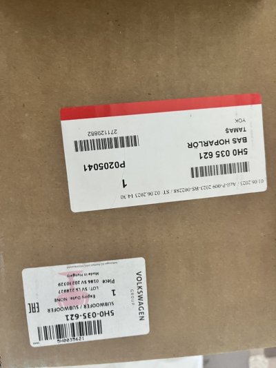

Stepne subwoofer - 5H0035621

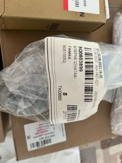

Stepne subwofer civata - 5Q0803899
İki adet ön kapı direği - temin edilecek

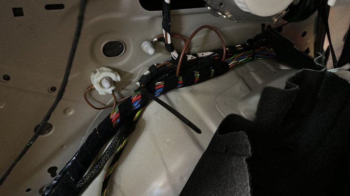

Kablo Seti ( dört kapıya yeniden tesisat yapılacak )

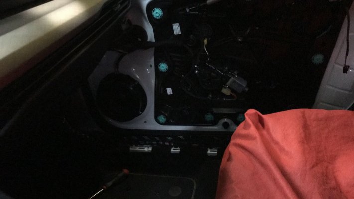

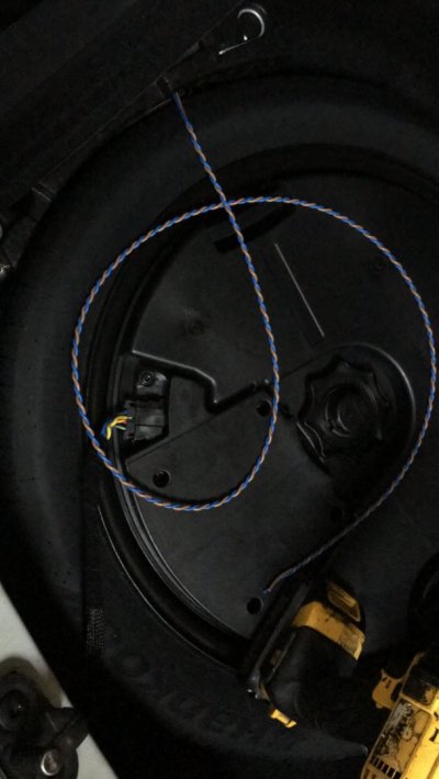

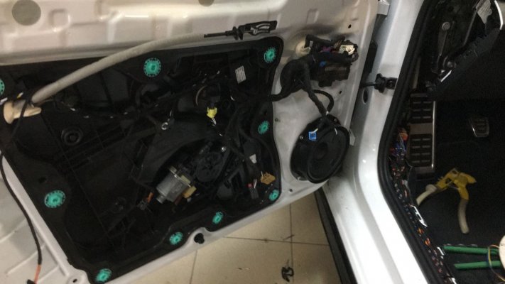

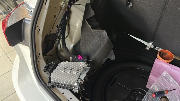

Montaj aşamamız salı günü sabah başladı Selahattin ustam fotoğraf yolladıkça sizler ile paylaşacağım ...

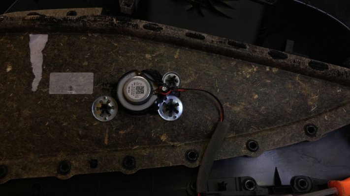

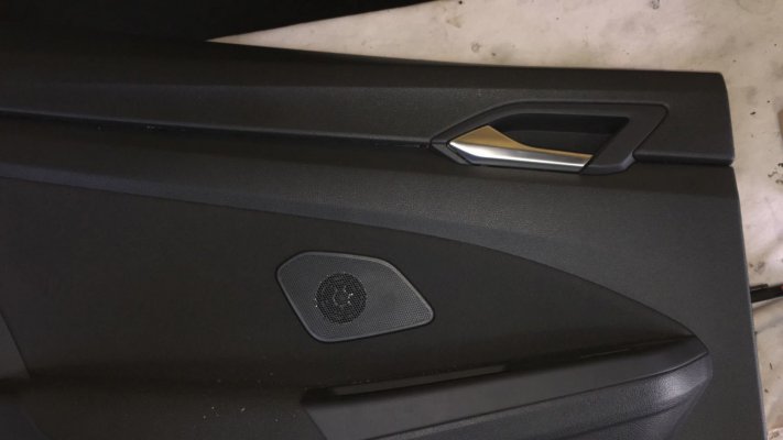

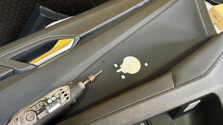

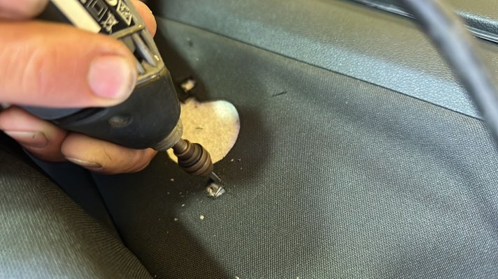

Arkada kapılara şablon konarak yeni tw hoparlörlerin yeri hazırlanıyor ve temiz bir çalışma ile hazır hale getirliyor.

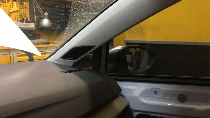

Ön direkler de ki twe. hoparlörler, ön kapılar, arka kapılar ve arka kapı üzerindeki twe. hoparlörler için yeterince kaliteli ve fabrikasyon gibi tesisat çekildi... artık güclü bir ses sistemim ve ilave dört twe.hoparlörim oldu toplam 9 tane...
