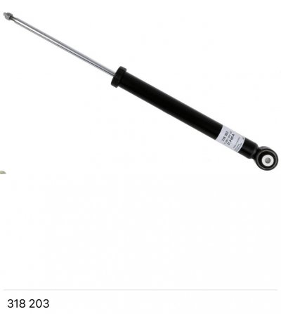

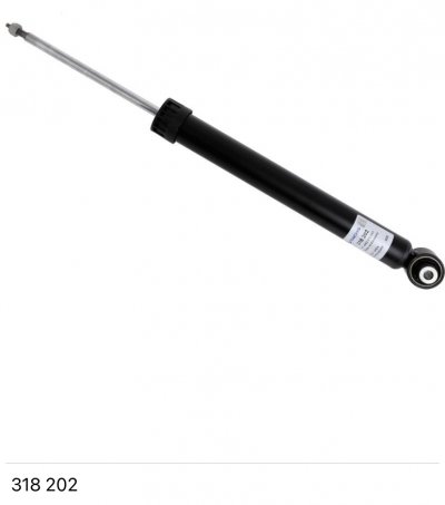

Geçtiğimiz haftalarda arka amortisörleri ve arka fren balatalarını evimin yakınındaki Bosch car service'te değiştirdim. Geçtiğimiz seneki bakımlarda iki farklı servis amortisörlerden birinin patlak olduğunu ve yağ sızdırdığını söylemişti. Aracım 60bin km'de, 2016 model.
Servisler öyle diyince amortisörü geçen sene orijinal olarak güvenilir bir parçacıdan temin etmiştim (Sachs 318203) ama taktırmaya ancak fırsat bulabildim.
Şöyle bir sorun var ki, amortisör değişimi sonrasında kasislerden ya da bir yükseltiden inerken önlerdeki kronik burç sesi gibi arkalardan da ses gelmeye başladı. Ses biraz kullanımdan sonra azalıyor ya da gelmemeye başlıyor. Bir de araç biraz sertleşti gibi geliyor değişim sonrasında. Eski fabrikasyon amortisörlerde patlak denmesine rağmen ses yoktu ve daha yumuşak bir his vardı. Servis sadece amortisörleri değiştirdi, takoz vs. herhangi başka bir şey değişmedi.
Ben de işim arasındaki ufak boşlukta gittiğim için kısa sürede hallolunca aklımda olmasına rağmen amortisörle birlikte başka değişmesi gereken bir şey var mıydı detayını sorgulamadım.
Neden olabilir bu ses, yeni amortisörün biraz sert olması normal midir?
Bir de temin ettiğim parça 318203 kodlu ancak Türkiyedeki satıcıların çoğunda 318202 kodlu amortisör vardı o zaman. 318203 yurtdışı sitelerde Audi A3-Leon ve Golf için uyumlu amortisör olarak belirtilmiş. Satıcı VW grubu için hep bunu sattıklarını ve uyumsuzlukla ilgili bir dönüş olmadığını söylemişti. Bosch servis de değişim esnasında birebir aynı amortisör diye teyit etmişti. Bir uyum farkı olabilir mi diye bunu da belirtmek istedim.
Satıcının bana daha önce gönderdiği ikisi de aynı dediği görseller aşağıda.

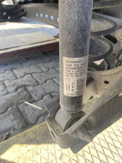

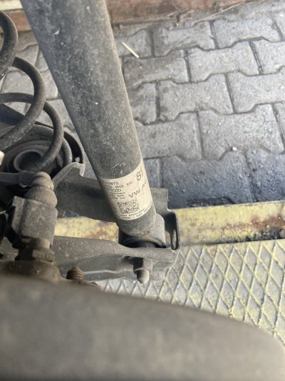

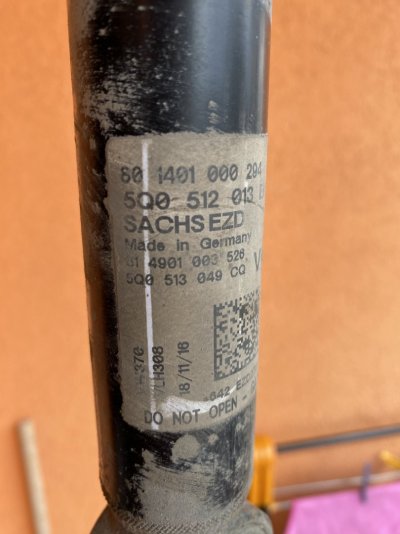

hocam yuklediginiz gorsellerin etiketini tam okuyamadim ama benim aractaki etiket bu, en altinda gazli oldugu yaziyor, sizinki gazli mi yoksa yagli mi ona bakarsaniz fark olup olmadigi anlasilir
bildigim kadariyla gazli olanlar daha konforlu yaglilar biraz daha sert

fotograftaki 5q0 513 049 cq kod sachs icin 315 912 olarak geciyor, 318 203 degil, eskileriniz duruyorsa oradaki koddan bakilabilir

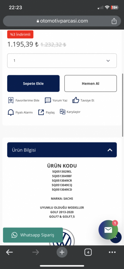

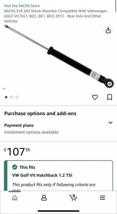

Gazlı amortisör hocam. Eskilerim duruyor, yarın bakacağım. Aftermarket sachs ürünlerde 5Q0 gibi VW etiketi yok sanırım 318203 yazıyordu sadece.

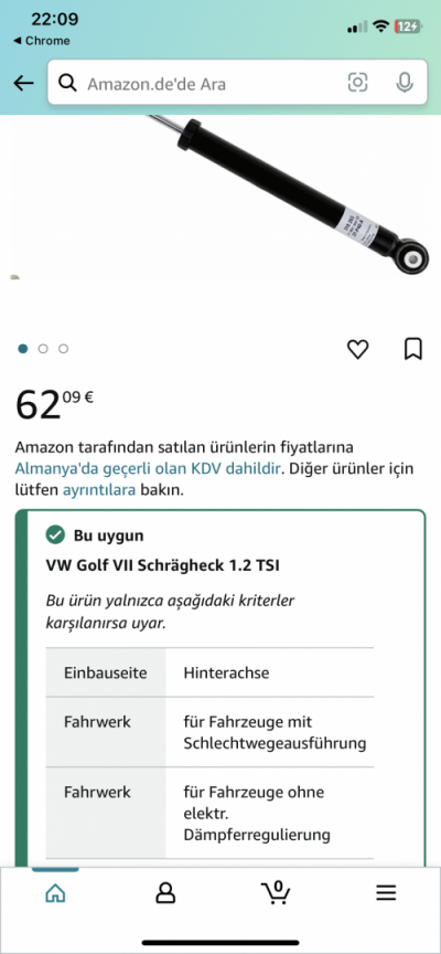

Aldığım yerdeki ürüne tekrar baktım Golf 7 Leon A3 uyumlu diyor ve 5q0 513 049 cq var uyumlu kodlar arasında. Amazon almanya ve ingiltere'nin parça uyumu sorgulaması yaptığımda da 318203 için MK7 1.2 TSI için uyumlu diyor ama o halde 318202 ile ne farkı var halen çözemedim.

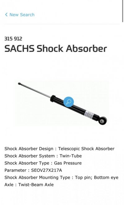

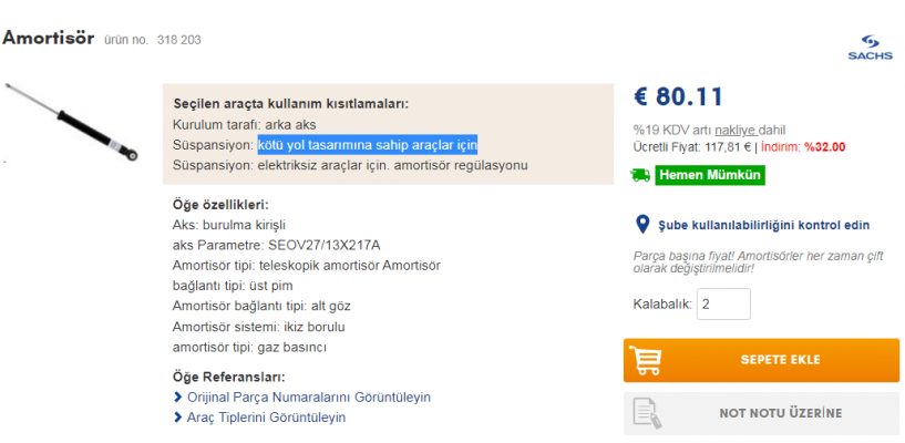

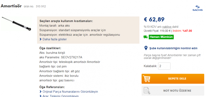

Yanlış amortisör almışsınız. Kürşat bey ' in dediği gibi Sachs 315 912 kodlu amortisörü almanız gerekiyordu.
Aldığınız Sachs 318 203 kodlu amortisör aracınıza uyumlu ama, '' kötü yol tasarımına sahip araçlar için '' üretilmiş sert karakterli bir amortisördür.
Sachs 318 202 ise Golf MK7 1.2 Tsi araçlara uyumsuzdur.

Golf MK7 1.2 Tsi araçlara uyumlu amortisör Sachs 315 912 kodlu amortisördür.
Ekli dosyayı görüntüle 67875

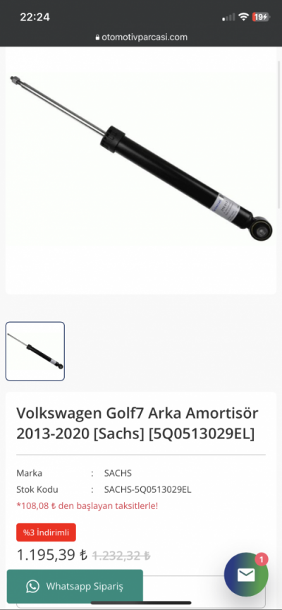

Hocam bilgiler için teşekkür ederim. Google'da sachs golf7 arka amortisör yazınca neredeyse bütün sitelerde 318 202 kodlu ürün çıkıyor, 5q0 513 029 olarak da yazıyorlar.
315 912 Türkiye'de sadece birkaç sitede geçiyor onlarda da stokta yok, güncellenmiş ve yeni kodla üretilmiş olabilir mi? Eski amortisörlerime bakacağım birazdan,
Alırken şasi numarasından da sorgulatarak almıştım bu ürünü. Sitelerinden link attılar ve bunu almanız gerekiyor dendi.

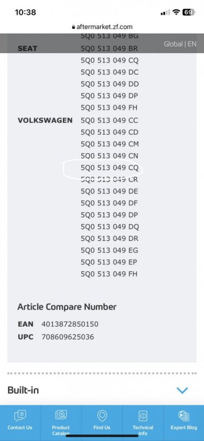

@hosmyy hocam @korhun hocamın da dediği gibi 315 912 gözüküyor birebir uyumlu amortisör kodu, üstteki 5q0 512.... ile değil alttaki küçük karakterli 5q0 513 049 cq ile aratmak gerekiyormuş.
Eski amortisörümün kodu ile uyan Sachs 315 912 ancak piyasada yok. Parçacı ile bir görüşeceğim bakalım bu dakikadan sonra ne yapabiliriz.

Evet 5q0 513 049 cq kodu ile arama yapınız.

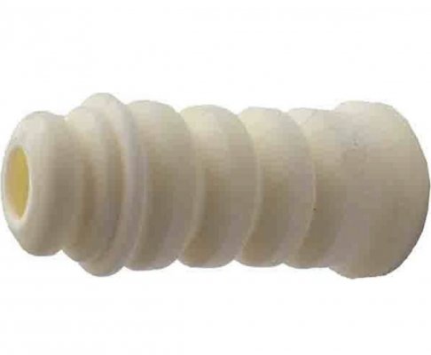

Sorununuz amortisor takozlarinin taktiginiz amortisorlere uyumsuz olmasindan kaynaklaniyor. Muhtemelen aldiginiz amortisor piston çapı biraz daha buyuk. Boyle olunsa yuzuk gibi gecen eski takoz sıkı kalmıştır. Bu da sürtünerek ses yapıyordur. Marka olarak monroe tercih edebilirsiniz

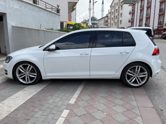

Hocam benzer bir durumdan bende muzdaribim böyle park halinde direksiyonu biraz döndürünce gıcırtı geliyor
Ayrıca süspansiyon aşırı sert ben sırf jantlar büyük olduğundandır diye düşünüyordum ancak forumdaki arkadaşlar (önceki sahibi) ön yayları değiştirmiş dedi (zaten ön biraz basık duruyor)
Sizce gidip bi ustaya mı göstermeliyim ya da direk servise mi götüreyim?
Hocam 15 inç yumuşak lastiklerle orijinal jantlarla kullanıyorum ben aracı aldığımdan beri. Konfor odaklıyım.
Büyük jant, oynanmış yay ve basıklık bir araya gelince, lastikler de yumuşak karakterli değilse, konfor kaybı kaçınılmaz oluyor.

Bahsettigim urun bu hocam. Yaylar kesikse surekli yuk buna biniyordur. Sizin aracta farkli durumlar soz konusu. Bu urun stoperdir. Sert cukura vs dusunce amortisore yardimci bir sönümleyici. Ses bundan gelir baska ses yapacak birsey yok zaten. Parcacinin aciklama tatmin ettiyse o sekilde kullanabilirsiniz tabiki.
Hocam önlerdeki kronik burç sesi gibi bir ses zaten kauçuk bir parça kaynaklı gibi ama takoz nedir bu körük nedir hangisi ne işe yarar bilmediğim için amortisörün araca uyumundan emin olmak istedim öncesinde.

@erty
Sachs ZF grubun markası
Bu 318 202
318203
Karmaşası için
Zf after market araca göre parça tespiti.
https://aftermarket.zf.com/tr/aftermarket-portali/servis-ve-destek/katalog/#/
buradan aracınızı sorgulayın.
amartisör kodu ne çıkacak?
Amortisör tiki kalsın diğer tikleri kaldırın
Dün bu ekrandan sort ederek bulamamıştım ekran biraz sıkıntılıydı, şimdi düzelmiş hocam sağolun.
315912 ve 318203 ikisi de uyumlu görünüyor.
