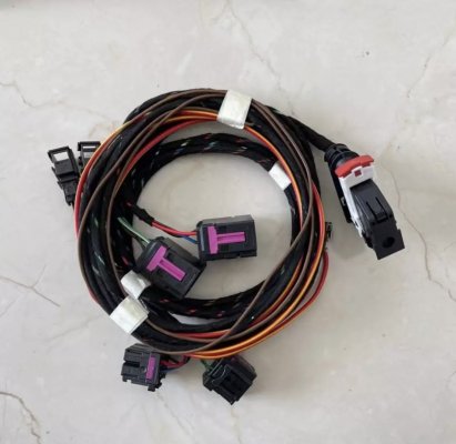

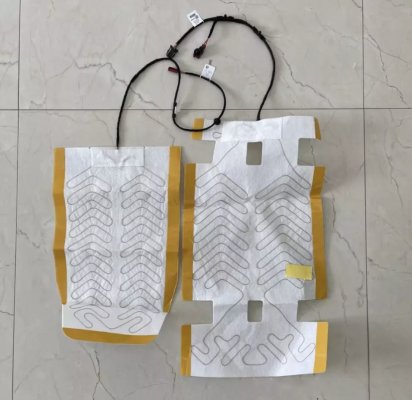

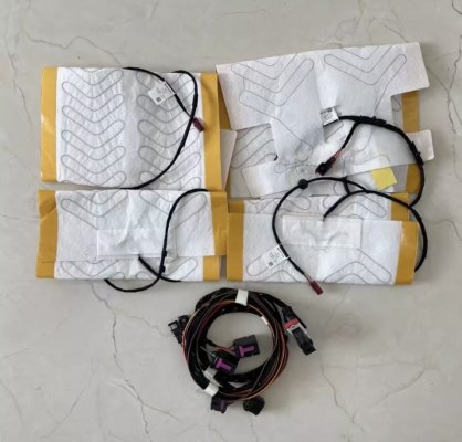

Ön İki koltuk pedi...
TRY 982.85 5% İndirim | VW Golf için 8 ön koltuk isıtma pedi demeti kabloları 5HG 963 557 5HG 963 555 5HG963557
https://a.aliexpress.com/_EuirZEt

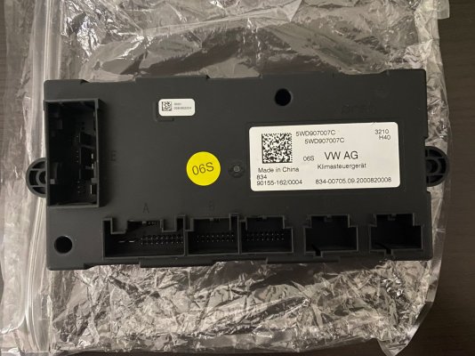

İklim kontrol ünitesi... 5WD 907 007
AliExpress'te az önce şunu buldum: 2.130,45TL | VW GOLF MK8 için uygun, Audi A3 2021-2022 için 5WD 907 007 F 5WD907007F klima kontrol ünitesi
https://a.aliexpress.com/_oEqSieh
AliExpress'te az önce şunu buldum: 1.668,85TL | AUDI A3 için 2021-2022 klima VW GOLF için kontrol ünitesi 5WD 907 007 F MK8
https://a.aliexpress.com/_ophOY4V
TRY 1,474.28 5% İndirim | VW Golf için 8 İklim kontrol ünitesi 5WD 907 007
https://a.aliexpress.com/_EyFGidb

Evet malzemelerimiz gelince Cem kardeşim den randevu alıp pedlerin montajını yaptık sistem diğer araçlar olduğu gibi pedi yapıştır bunda hiç sorun yok...

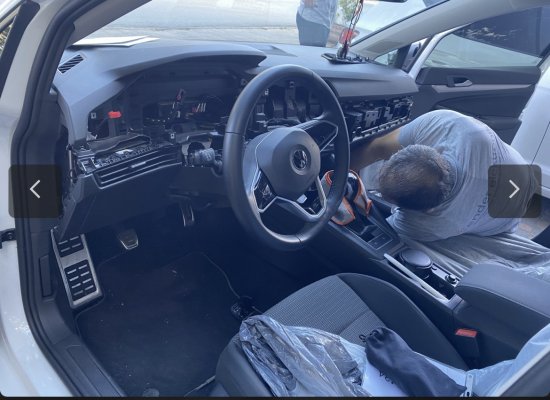

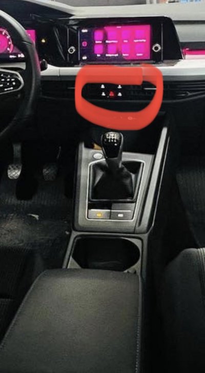

Evet diğer golf serilerinde ne yapıyorduk öndeki ısıtma özelliği olmayan paneli söküp ısıtma özellikli olanı takıyorduk ve bam bam...
Ama mk8 serilerinde bu maalesef olmuyor...

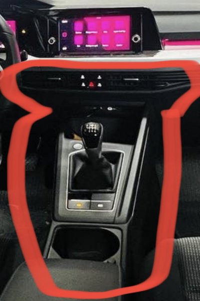

Günlerce araştırdık kardeşim bu parçanın yeri neresi kabloları sonlandıracağız çünkü bir set kablo sol taraftaki büyük yere takılacak...
Arayan bulur diyerek yola çıktık...
Ve iklim kontrol ünitesinin yerini tespit ettik...
Flaşörün arkasında ve oraya ulaşmak için heryerin sökülmesi gerektiğini anladık vazgeçtik mi hayır devam...
Ve oraya ulaşmak için işaretlediğim alanın komple sökülmesi gerekiyor...
Evet buralar söküldükten sonra baktık parçayı gördük ama el ile ulaşmak çok zor tabi hepimiz şoktayız...
artık dedik ya olacak ya olacak çıkmışız bu yola klima kazanın tam önünde ve konsolun arkasında elime eldiven taktım gere bildiğim kadar gerdim plastik alanı ve Selahattin usta eskie ulaştı 22dk yerinden çıkardık...
Yenin montajı 35dk sürdü...
Diyeceksiniz ki nasıl böyle uzun sürdü basit gözle görülmeden sadece bir el ile yerini tespit edip diğer el ile vida ve soketlerin çılartılması benim yardımın ile iki el girdi bilekler oynamıyor sadece parmaklar mucize gibi..

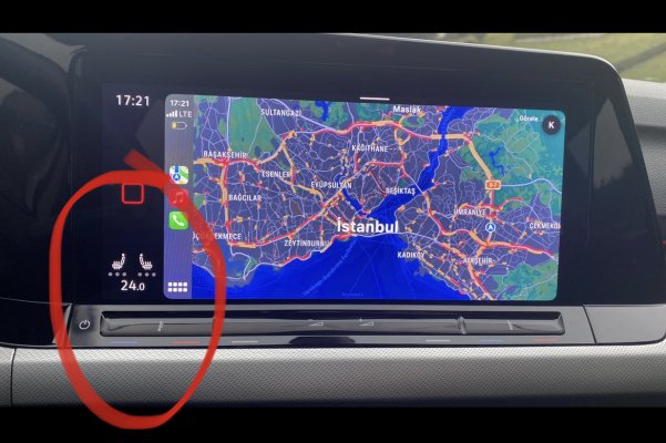

Kablolar bağlandı kodlamalar bitti ekranı çok şükür bilgiler geldi...
Artık yana yana ısıtıyorum ☺️
