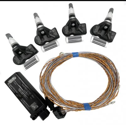

Merhaba arkadaşlar aslında aracı almadan önce hazırlığını yapmıştım çalışmadığı için o dönem vazgeçmiştim...
Aşağıdaki videodan sonra tekrar yapmaya karar verdim...
Elinde satışa hazır Golf8 uyan malzeme olan yazabilir...

MQB arabalar tpms 2 lastik basınç sistemi 5Q0 907 273 B
https://a.aliexpress.com/_Ew9626v
Aralık 2024 Sensör Almak İsteyenler
5Q 0907275 B
https://a.aliexpress.com/_oFSbC2v

@metinkar bende sipariş geçtim hocam 2 haftaya elime gelecek. Modül, 4 sensör ve kablo tesisatı ile 2.300’e yakın bir paraya aldım. Sensörlerin üretimi 2023 yılıymış hatta. Golf 7 ve 7.5’lar için modülü sabitlemek için bir brakette satılıyor onu da aldıydım. Sizin araçta golf 7.5 lar ile farklı bir braketi olabilir modülü sabitlemek için. Çoğu insan ise brakete ihtiyaç duymadan sensörleri çeken bir yere ( bagaj sacına ya da arka tampon içine) tutturmuş. Her lastiğin ayrı basıncını görebilmek güzel olacağını düşünüyorum. Acaba kodlama ile aynı sensörlerden lastiklerin sıcaklığını da çekebilir miyiz onu düşünmeye başladım. Bazı Audilerde bunu görüyorum. Aynı modül kullanılıyordur onda da…

Sıcaklık golf8 de çıkıyormuş...
Senin ilan linkini paylaşabilirmisin...

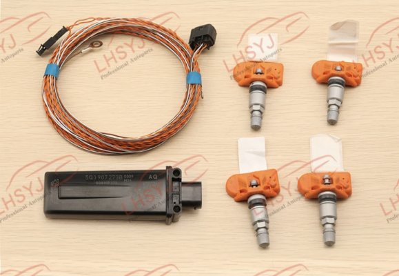

Beyler bu iki ürünün rengi dışın da birbirinden farklı bir özelliği var mı parça numaraları aynı...
Turuncu renkli olanlar daha yeni seri diye geçiyor ama satıcıya almadan önce üretim tarihini sorarsanız daha iyi olur ben siyah aldım ama üretim tarihi 2023 Şubat mesela
Montaj zamanı hangi kablonun nereye ve kodlamasına dair bir şeyler öğrenirseniz paylaşırsanız çok sevinirim... @metinkar
