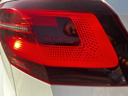

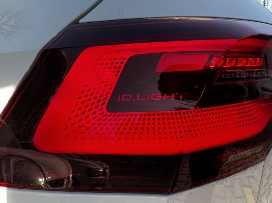

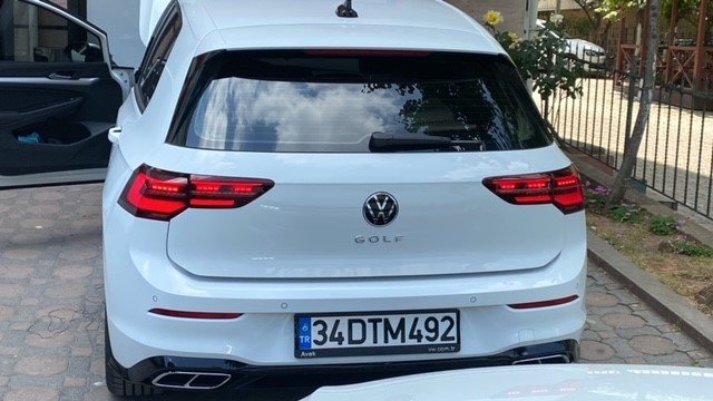

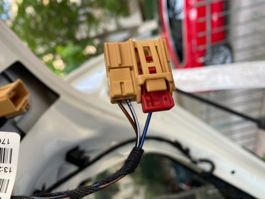

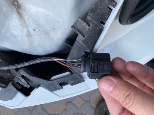

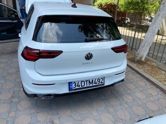

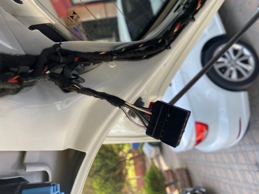

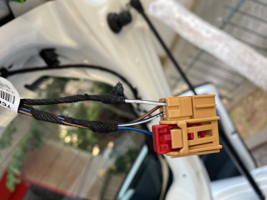

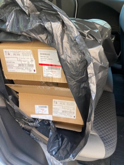

Merhaba olmazsa olmazım Iq light led stoplarımız montaj aşaması

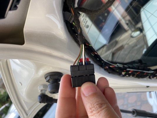

iç ler soketler uyumlu

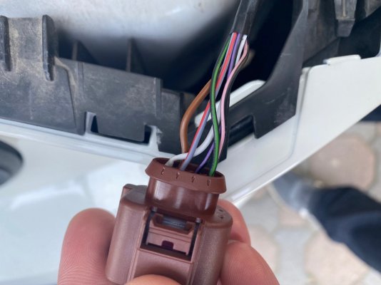

dışlar yeni soket alınıyor
iç sol bir hat
iç sağ bir hat
dış sol iki hat
dış sağ iki hat
çekilip bcm ye işleniyor...
bcm değişmiyor bir kaç yere sordum bcm değişiyor demişti bilmeyen sallıyor...
maliyet için bir şey demek zor çünkü her ay yedek parçaya zam gelşyor servisten net bilgi almanız gerek...

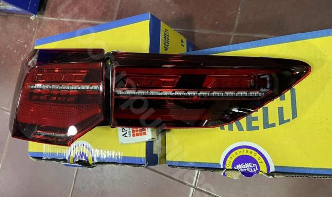

Metin hocam merhabalar, dışların soket numarasını hatırlar mısın? Yedek parça bulamadı.
Tam olarak hatırlamıyorum ama olabilir;) faturalara bakmam lazım...
1K8 972 928 A fotoğraftan gördüğüm kadarıyla. :)
982973714 şimdi faturayı buldum ekledim numara bu...
Bedavaya almışız ya o zaman şimdi 27bin olmuş...

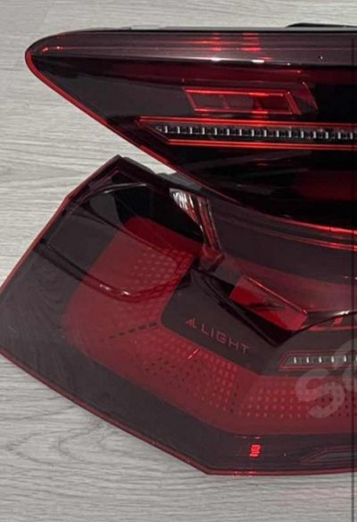

Bu marka ürün için düşüncelerinizi alabilirmiyim...
IQ yazısı yok sadece...
maretti marelli
16bin den satılıyor orjinal iki yıl garanti deniyor...

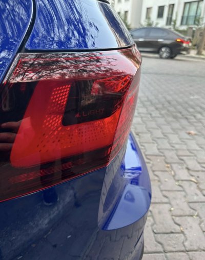

Kendi sitesinde veya bir parçacıdaydı sanırım daha uyguna mevcut olması lazım
Araç üstünde yanarken orijinalden ayırt edilmesi çok güç ben baktığım araçlardan birisinde denk gelmiştim benim taiwanla belirgin bir fark var diyemem ama orijinal her zaman orijinaldir 0FB2D86F-1D3A-4BBF-8453-5BE56C2D0F04.jpeg
