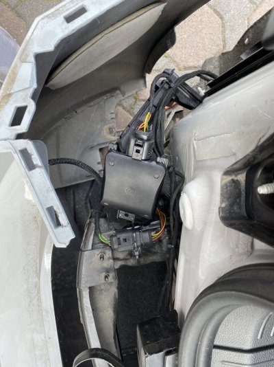

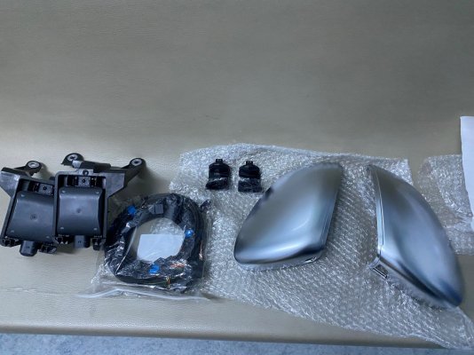

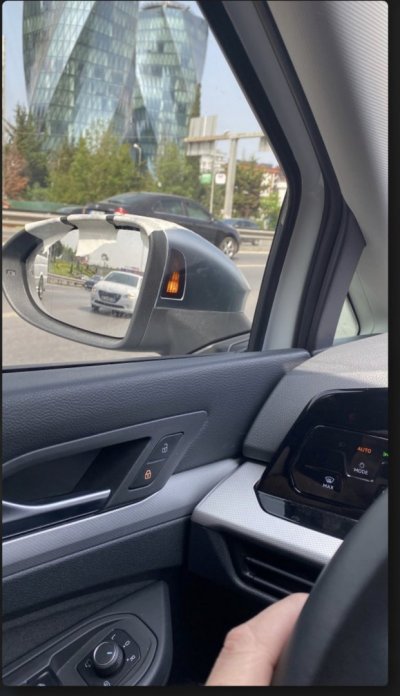

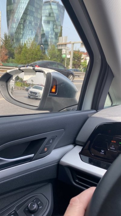

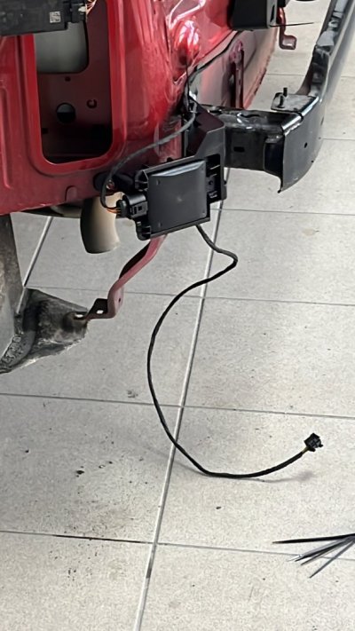

Merhaba arkadaşlar aracıma yaptığım retrofitler biriside Kör Nokta Uyarı Sistemi...

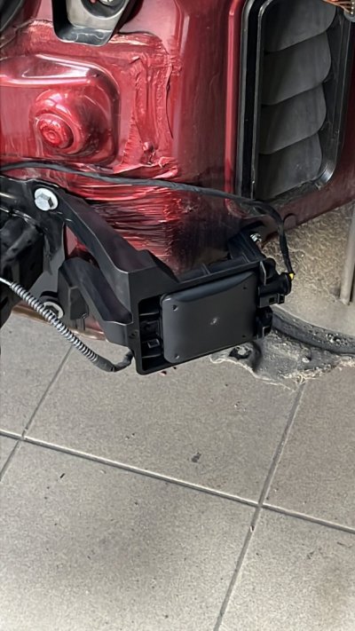

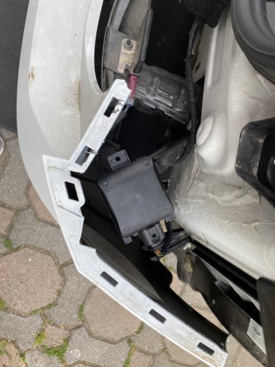

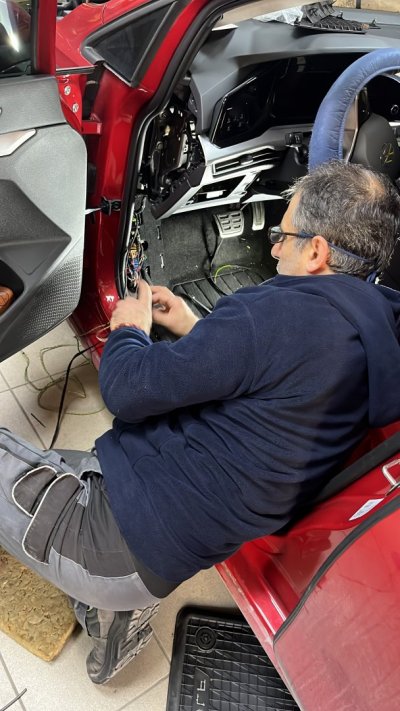

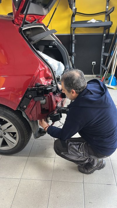

Uzun bir süreç oldu montaj kablolama kodlama vs fabrika verilerindeki şablona göre yapılmıştı fakat aynadaki ledler çalışmamıştı...
Ender Elektronikte iken R bodykit için bir araç geldi rica ettik sağolsun izin verdi aracında fabrikasyon kör nokta vardı kabloları birebir takip ettik ve fabrika verilerindeki şablon ile araçlardaki kablolamanın birbirinle alakası olmadığını yine gördük…
Neyse o araca göre komple tesisatı ilgili yerlere çevirip bağlantıları bitirdik…

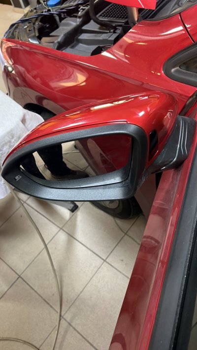

Fakat ayna kapaklarına taktığımız ışıklar direk yandı bir kaç tane daha vardı arkadaşta onlarıda denedik onlarda direk yandı anlam veremedik diğer arac dakileri taktık çalıştı bizdekileri o araca taktık direk yandı benim araçtaki gibi…
kısaca benim aynaya takılanlar çalışmadı çinliye yazdım lakin çin ürünü ledler hiç bir şekilde çalışmadı...
Bu arada serviste bu iki ışık 3000₺

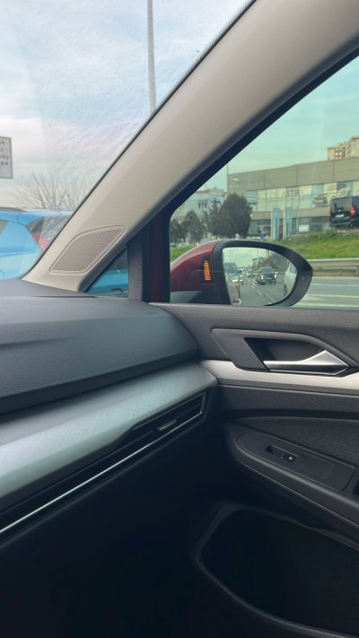

Sonuç olarak bu işlemde bitti:) eksik parçanın ne olduğunu biliyorum artık…
Mk8 de kör nokta yapacaklar beyinlerin için avrupa parametresi olması gerek ve buna uyumlu ışıkların olması gerekiyor aksi taktirde sistem kabul etmiyor şuan için…

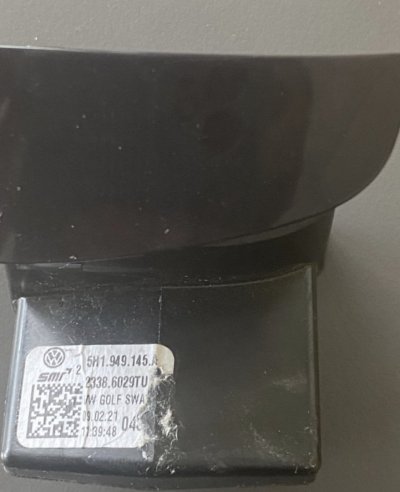

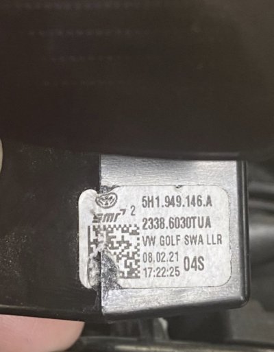

Parça Numarası:
5H1949146A
5H1949145A
Montaj:
Selahattin Usta Ender Elektronik.
İlklerin adresi Ender Elektronik İşletme sahibi Metin beye teşekkür ederim...

@İlker34 desteği ile servisten temin ettim ve ledleri taktık sonuç ortada çalıştı...

Hayirli olsun. Problem muhtemelen ledlerdeki volt farklılığı. 5V ve 12V olmak üzere iki tip bulunuyor. Bundan kaynaklanmis olabilir

Aynen olabilir şuan servisten aldıklarım var sıkıntısız devam...

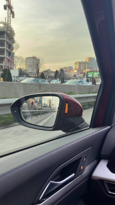

İmpression aracıma kör nokta uyarı sistemini yaparken orjinal bağlantı şeması ile aliexpresten aldığım kör nokta ayna ledleri çalışmamıştı servisten orjinal kör nokta ayna ledi alıp sistemi çalıştırmıştık...
İşte her şeyi ilk yapınca eksik şeyleri daha ilerleyen zamanlarda tespit edebiliyor insan...
Net bir şekilde sorun çözüldü şöyle ki golf8 lerde aynalara takılan kör nokta ledi line bağlantısı ile olmuştu orjinal bağlantı şeması ile ama sonra dan tespit edilen bilgide aliexpressten alınan kör nokta ledlerin bağlantısı için buna gerek yokmuş ve direk a3 lerde olduğu gibi bağlantıyı yapınca kör nokta ledleri sinyali alıp sistemi çalıştırmış...
Aliexpressten ürün alan arkadaşlar buna dikkat eder ise servisten 7.000₺ ödeyip kör nokta ledi almayarak işlemi sonlandırabilir...

Merhaba arkadaşlar kör nokta sistemi bitti eklemeyi unutmuşum herkese tavsiye ederim linki aşağıda bırakıyorum almak isteyenler olabilir tabii $ bazında sürekli artıyor...
Golf 8 için kör nokta şerit değiştirme yan yardım sistemi seti güncelleme kiti
https://a.aliexpress.com/_EGOesBb
