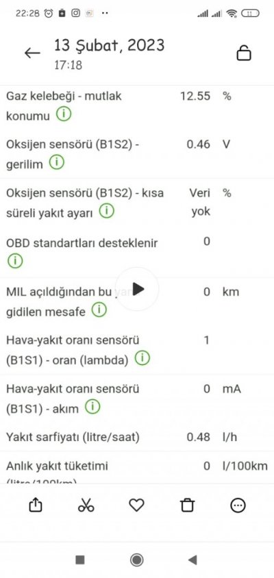

Merhaba arkadaşlar aracım 2005 golf 5 FSI blf motor aracım uzun süre hep arıza lambası yaktı bujileri değiştirdim bobınlere bakıldı. Yine çare olmadı en sonunda yakıtı daha önce Shell den alıyordum bir kaç bp den aldm ondan sonra sensörler yanmamiş yakıt yani çiğ atıyor diye hat vermeye başladı tabi katalik konvertör vs hepsi birbirini tetıkliyor.yakıtı tekrar Shell den başladım enjektör temizleyici attm suan arıza lambası yakkmadı ama obd cihazına bağladım lambda değeri bana yüksek geldi.1 i geçiyor yolda bazen 2bile oluyor normal değerleri sanırım 0.44 yada 0.66 civari olması lazımmış ekran paylaştım gerçekten araç zengin mi çalişiyor.o kadar para verip sensörü bosuna değiştirmek istemiyorm.araçimda hızlanma sorunu da var lütfen bilen anlayan arkadşlar destekçi olsn .şimdiden teşekkürler 👍

lambda değeri anlık havadaki oksijene motor sıcaklığına ortam sıcaklığına göre değişir.
arıza ışığı yaktığında hangi hatayı hangi kodla bırakıyor onu yazarsanız daha yardımcı olunabilir. şuan şu değer bana düşük yada yüksek gibime geliyor ile çözülemiyor malesef.
araçlar artık çok komplike yapıda bir sorun gözüktüğü yerden farklı noktada çıkabiliyor.
örneğin benim aracımdada bazen zengin karışım uyarısı veriyor ayağını gazdan çekip uzun süre yığdırınca, fakat map sensörü yan sanayi olduğundan emme manifoldundaki basıncı doğru okumamasından kaynaklanıyor. yada aracım çok geç marş alıyordu eksantrik sensörü yan sanayi idi çıkma orjinal takınca düzeldi.
