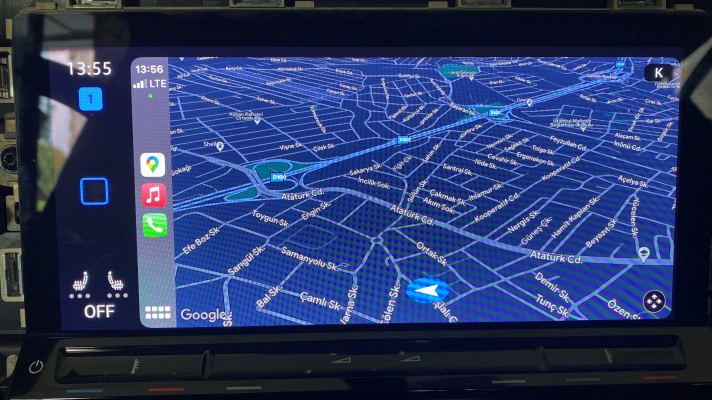

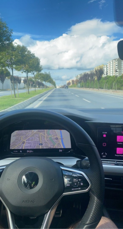

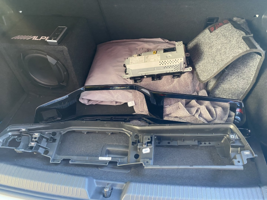

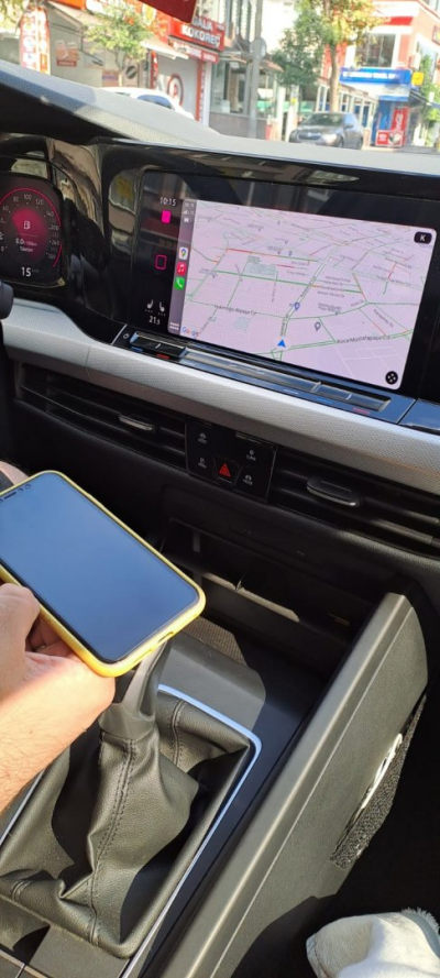

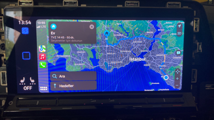

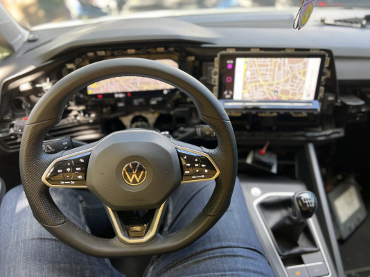

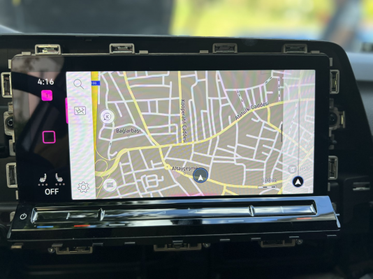

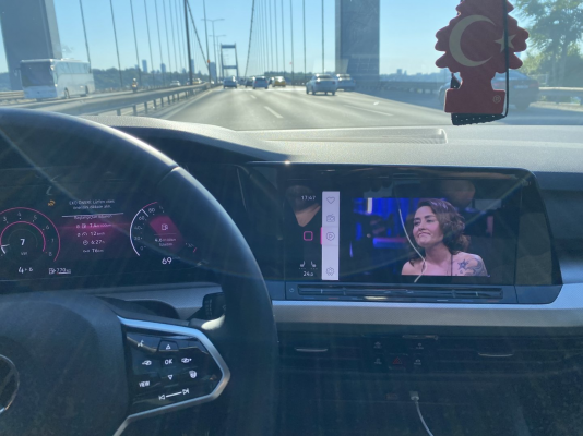

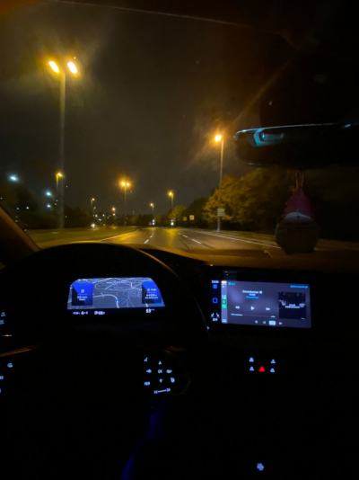

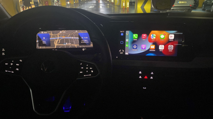

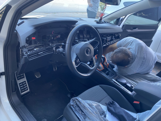

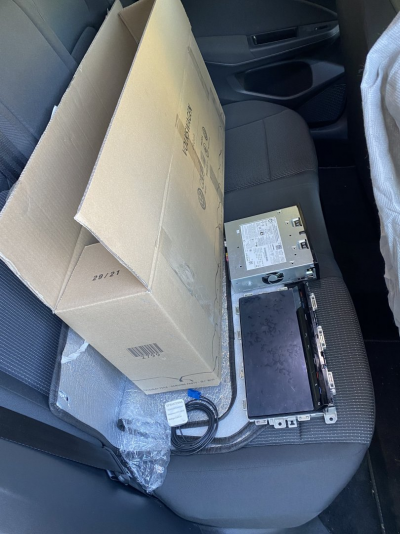

Merhaba tüm araçlarımda yaptığım işlemlerden birisidir...
Malzeme tedarik aşaması bayağı zordu...
Özellikle lisans işlemi için 4haftaya yakın bekledim...
Pahalı bir uygulama şuan ki kurla herhalde uçmuştur...

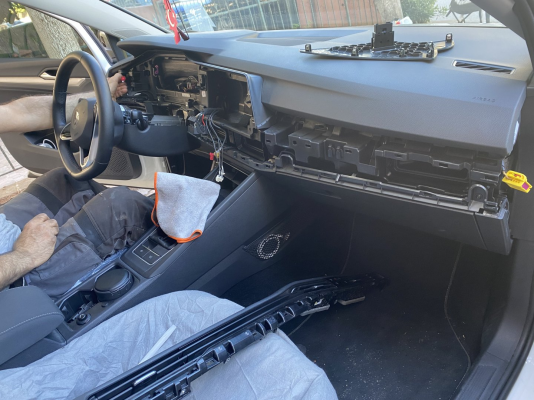

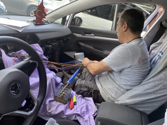

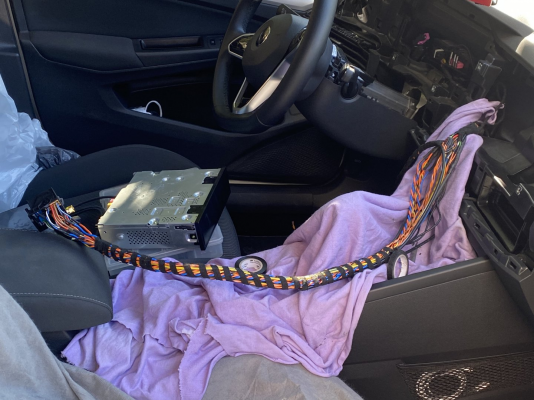

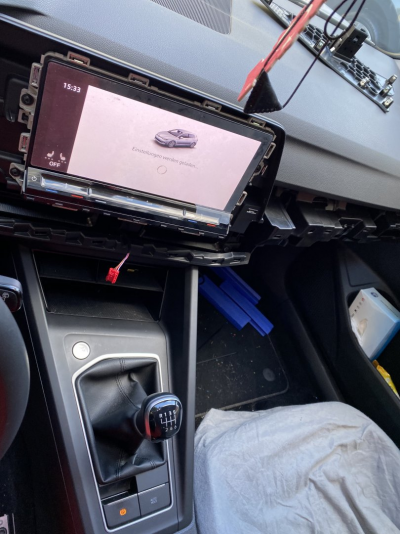

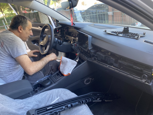

Montaj:
Selahattin Usta Ender Elektronik.
İlklerin adresi Ender Elektronik İşletme sahibi Metin beye teşekkür ederim...
https://www.enderelektronik.com.tr/

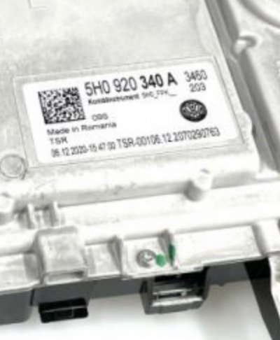

5H1857211C
5H1858019A B
5H0919605B
5H0035816D
Mib3 kadran arası ethernet
Mib3 ekran ünite arası kablo seti
Mib3 beyin arası kablo seti

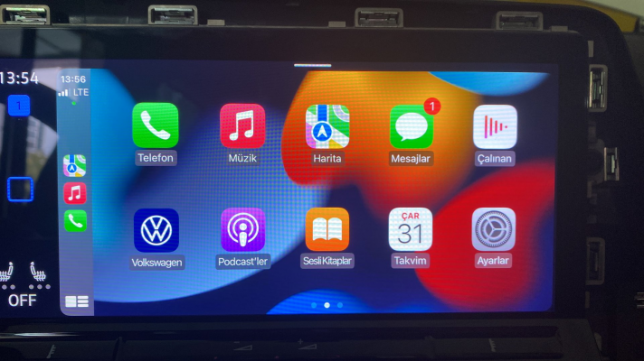

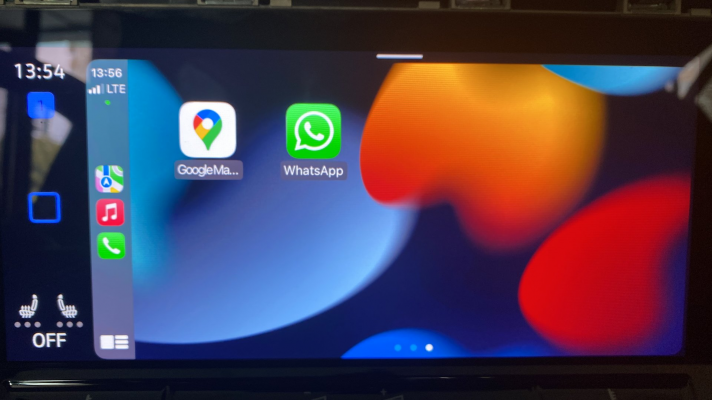

Carplay Lisanslar
Kadran

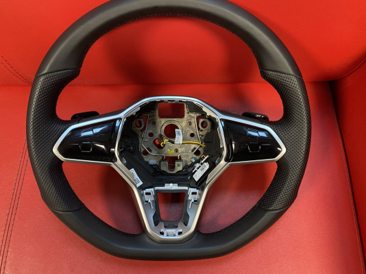

Isıtmalı Direksiyon
Aktivasyon 680€ (haziran 2023 itibariyle)

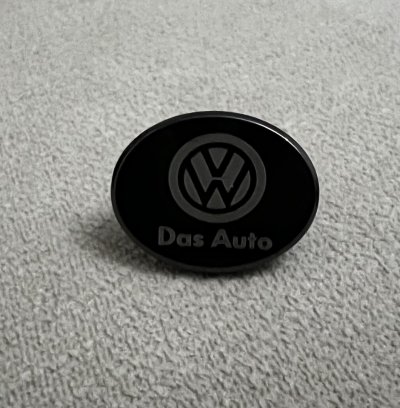

Satıcıya almadan önce varsa VW logolu yada varsa Das auto yazan istiyorum demelisiniz teyit ettikten sonra siparişi vermelisiniz...
https://a.aliexpress.com/_ExB5fZf
Güle güle kullanın hocam çok yakışmış maşallah...

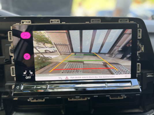

Bu konu hakkında bir kaç soru sormak istiyorum. 10 inch büyük ekrana gecmek istiyorum.
Soru 1 . 5H1857211C ve 5H1858019A B bu parcaları nerden mi temin ettiniz yoksa bunları dogus otodan mı aldınız eğer burdan aldıysanız fiyatları ne idi.
Soru 2 . liste olarak parcaları vermişsiniz ama
bu parcalar içinde parca kodu mevcut mu elinizde yoksa bu parcaları ender elektronik mi sağlıyor eğer öyle ise fiyat nedir.
Soru 3 . Mevcut hayalet ekranı değiştirmeye gerek oluyor mu?
Soru 4 . Hali hazırda carplay Lisansımızı kullanabiliyormuyuz ?
biraz çok soru oldu ama yanıtlarsanız çok sevinirim.
Şimdiden Teşekkürler..
Merhaba @metinkar,
Merhaba sorduğun soruların tüm cevabı benim konularda mevcut sana kısaca yinede yazayım...
Bu işlem için tüm parçalar Ender Elektronikten temin edildi...
(yurtdışından aldığım cihaz sorunlu olduğu için getiren arkadaşa iade ettim tanıdık olmasa para çöpe gidrcekti)
Aracın İmpression ise kadrana harita istiyorsan değişecek...
Car play lisansın var ise aktarılır herhalde sorman gerek...
Bu işlemler için ödeyeceğin rakamı 0 (216) 370 77 25 arayarak yada whatsapptan öğrenebilirsin...
Benim ödediğim rakamı söylemem etik olmaz çünkü dolar kuru var...

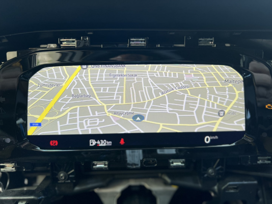

Güncel bildiğim;
Kadran 10bin
Discovery pro mib3 30bin
Çerçeve 8bin
Kablo ve işcilik 2bin
Carplay lisans ya 750€ yada 850€

Hayalet ekran evet farklı ve kodu da farklı benim konular da yazması gerek...
Bu olması gerek...

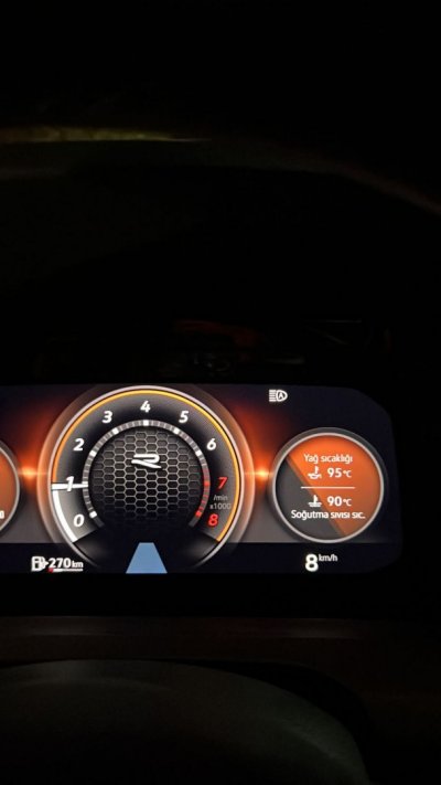

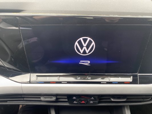

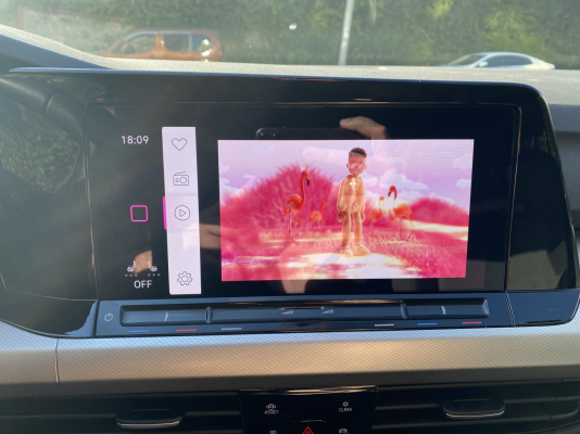

hocam R temayla ilgili bir gelişme oldu mu yoksa kadran kesin değişmesi mi gerekiyormuş

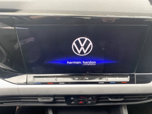

15 ağustosta harman kardon montajı için aracı bırakacağım ender elektroniğe bir söylerim oluyormu bilemiyorum...
bu arada ben kadranı aracı aldığım zaman zaten değiştirdim bende oluyorsa sizde olur mu bilemiyorum...
Buradaki logodan mı bahsediyorsun...
Metin abi geç cevap yazabildim kusura bakma aracı teslim aldım dün. Evet bu temadan
Metin abi geç yazabildim dün teslim aldım aracı. Bu temadan bahsediyorum abi.
