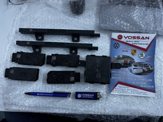

Modül
5WA959436C
Anten
5WA962131 / 2 adet
5WA962133B / 4 adet
Anten Kablosu
5H1971641G

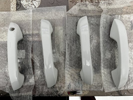

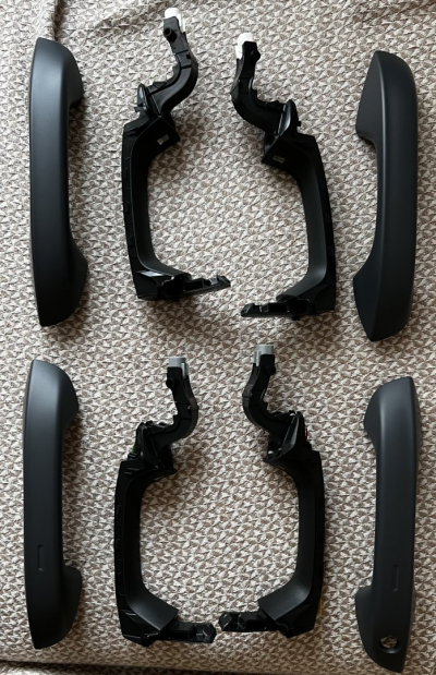

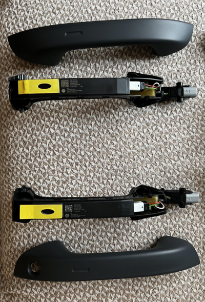

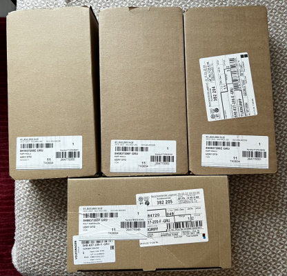

İlk parçamız ledli keyless özellikli kapı kollarımız aliexpresten alacaktım sadece bir satıcıda var ve bu satıcı ayrıca ebay da satış yapıyor onunla görüştüm ürünler kargo ve vergililer ile beraber 3800₺ mal olacaktı gümrük sorunu olur olmaz hesaba katarak ve garanti olmadığı için tercih etmedim... @İlker34 ilker kardeşimle görüşüp servisten fiyat alıp siparişi verdik... Servis ürünü garanti vs bugün teslim aldım...

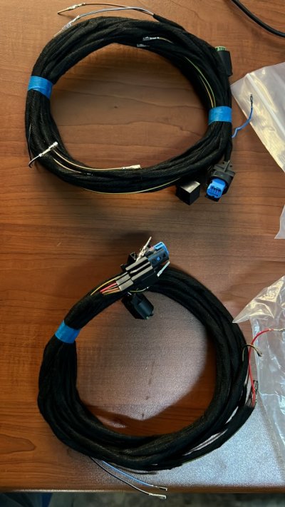

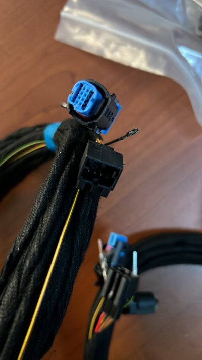

Bugün kablo setimde geldi...
@yükselen elektronik üstad soketler bu şekilde ama doğrumu gelmiş teyit edebilirmisin birde onla uğraşmayayaım...😊

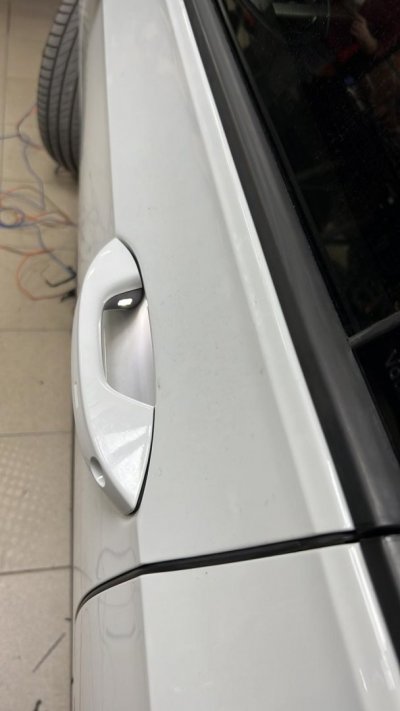

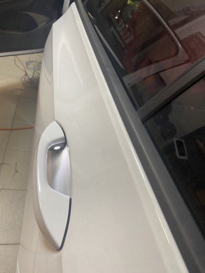

Kapı kollarının boyama işlemleri bitti...
Ender Elektronik aracılığı ile 400₺ Emre Ustama selam olsun...

Kapı kolları ışıklı dört adet servis 5500₺
Kapı kollarının boyanması 400₺
İki kapı için Kablo seti 750₺

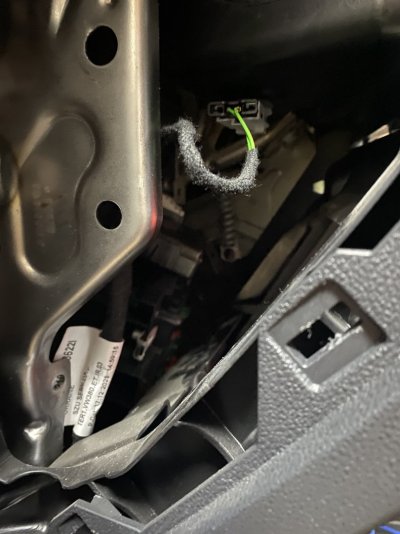

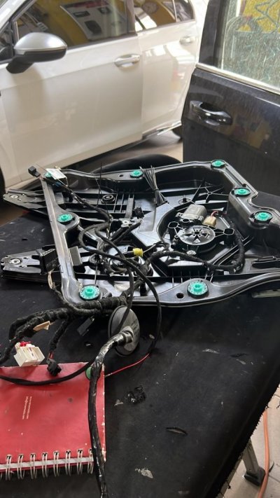

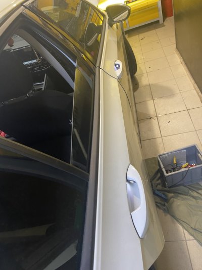

keylessli kapı kolları yada ışıklı kapı kollarını aktif hale getirmek için kapının iş aksamlarına kadar sökülüyor...
tüm parçaların montajı ve kabloların çekiminden sonra sonlandırma aşamasına gideceğiz ay sonunu bulacak...

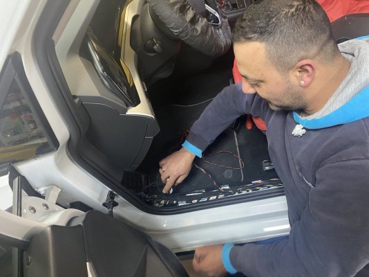

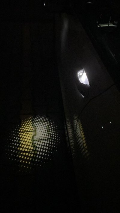

İlk işlemim sadece iki kapının elektrik işlemlerini bitirerek led ışığı aktif hale getirip keyless kablolarının hazırlanıp tesisatın çekilip montaja hazır hale gelmesini sağlamak oldu...

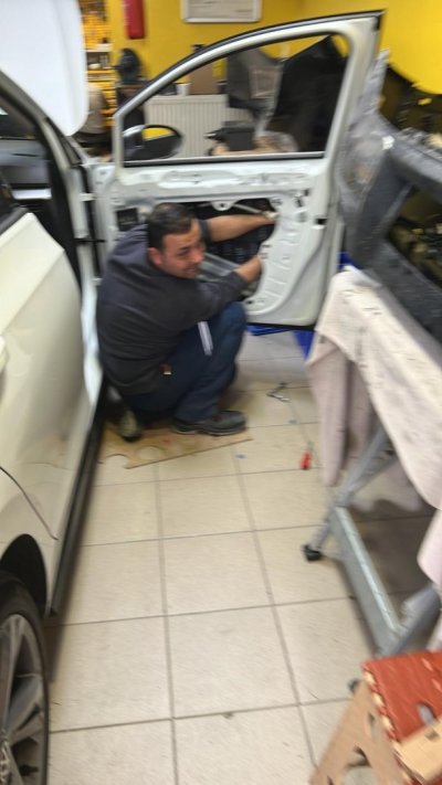

Montaj aşamasında Emre ustama selam olsun...

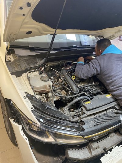

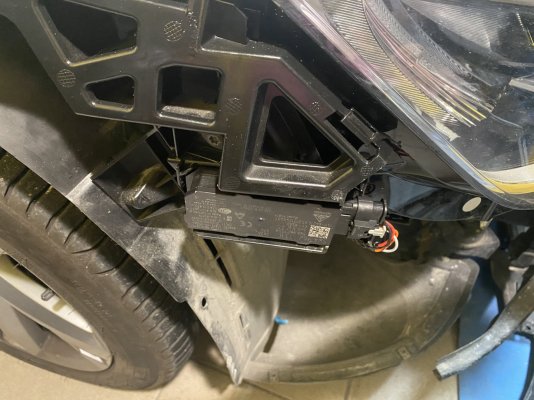

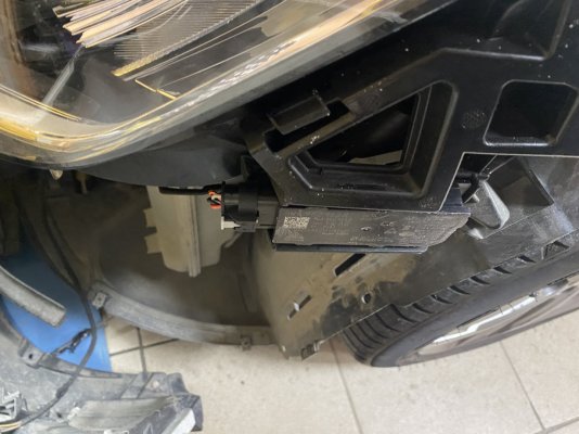

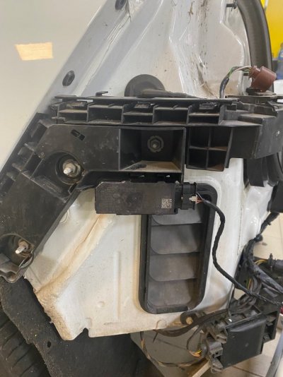

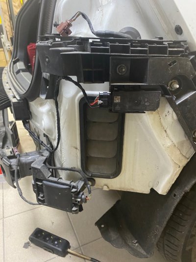

İkinci aşamada ön ve arka tampon söküldü keyless için ufak sensör beyin artık her ne ise onlar takıldı ve kabloları çekilerek montaja hazır halde getirildi...
Üçüncü aşamada araç altına sağ ve sol iki taraf da uzun antenler montaj yapıldı kabloları çekilerek montaja hazır hale getirildi...

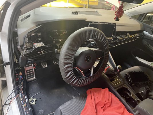

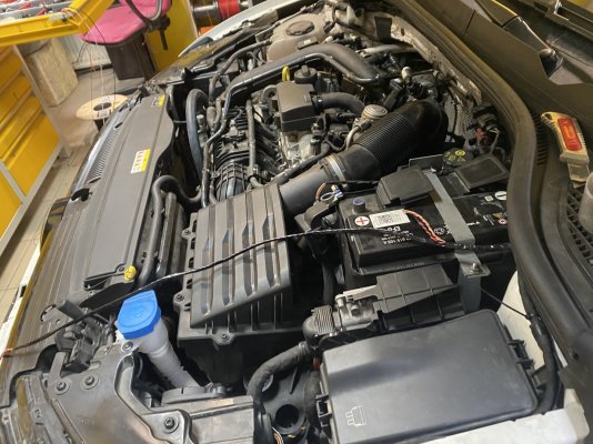

Dördüncü aşamada çekilen tüm kablolsr bcm tarafında toplandı...
bcm sigorta paneli herşey söküldü...

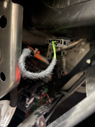

Anahtarsız çalıştırma yada keyless modülü öyle bir yerdeki yani ulaşılması zor ama imkansız değil tabiki... sigorta paneli sökülünce turuncu soketli parça fotoğraftaki yani o değişecek...
Onun da değişimi yapıldıktan sonra hazırlanan tüm tesisat kabloları yerlerine takılmaya başlandı...

İkinci aşamada arka tampon söküldü keyless için ufak sensör beyin artık her ne ise onlar takıldı ve kabloları çekilerek montaja hazır halde getirildi...
Üçüncü aşamada araç altına sağ ve sol iki tarafada uzun antenler montaj yapıldı kabloları çekilerek montaja hazır hale getirildi...
