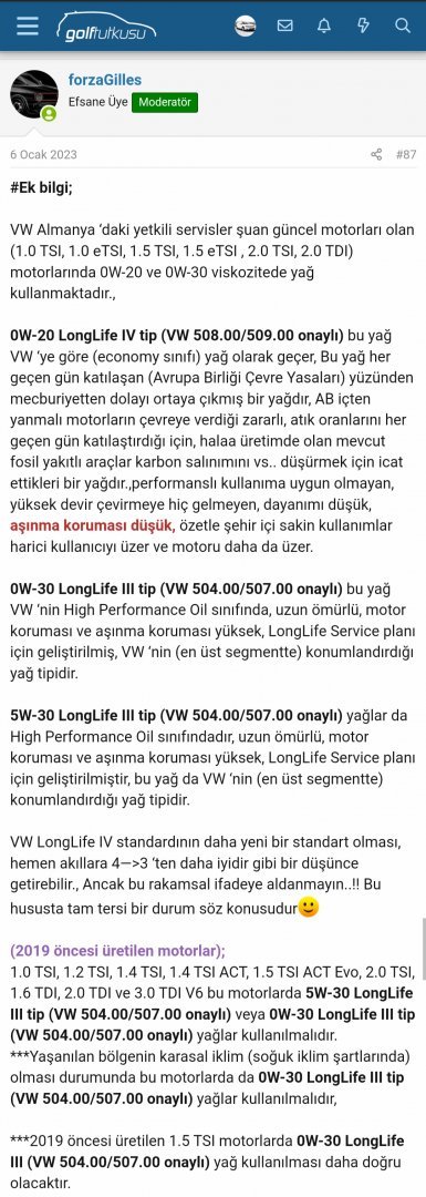

0w-20 yağ terciğimin @forzaGilles bilgilerine dayanarak almamaya karar verdim...
0w-30 olarak yağ alıp bakıma gireceğim...

Castrol Edge 0W-30 A5-B5 VW onaylı yağ değildir araç için uygun olmaz. Dikkat. Çok soğuk bir yerde yaşamıyorsanız 0W-30 için kasmanıza gerek yok derim. Daha uyguna geliyorsa 5W-30 alın ama yağ değişiminizi erkene çekin. Son tercih sizin tabi.
5w-30 eski araçlarımda bu idi zaten işte servis 0w yapınca o seriden mi gitsem diyorum bilemedim...
0W-20'de kullanılabilir. Kaliteli sınıf baz yağlar kullanılır bu yağların zorlu VW 508.00 testlerinden geçebilmesi için. Turbo benzinli araçlarda fuel dilution denilen olay nedeniyle belli bir süre sonra yağda yakıt miktarı arttıkça vizkozite 20'den de aşağıya düşmeye başlayacaktır. Yağımı 5000-7500 km gibi değiştiriyorum yazın aşırı sıcak yerde arabam yük altında çalışmıyor derseniz o da olur. Ama zaten yağ fiyatlarının bu kadar uçtuğu zamanlarda aşırı pahalılar...
Bence çok kafa takmamak lazım. 0 numara kullanmak istiyorsanız VW onaylı bahsettiğiniz yağlardan birini alın kullanın.
