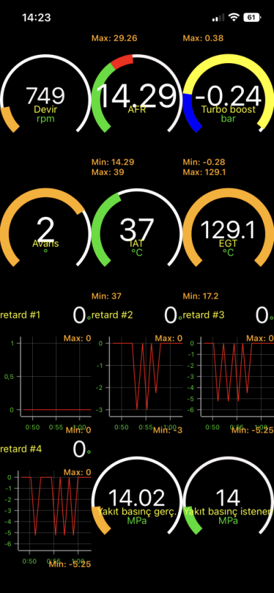

1.4 tsi aracımda şıkırdılı titreşimli çalışma ve performans düşüşü yaşamaya başladım.
ateşleme kontrol edildi bobin buji değişti.
Sorun herzaman yapmıyor genelde soğukken oluyor 1 dk sonra normale dönüyor.
Araç arıza yakmıyor
Ustalar çözüm üretemiyorlar.

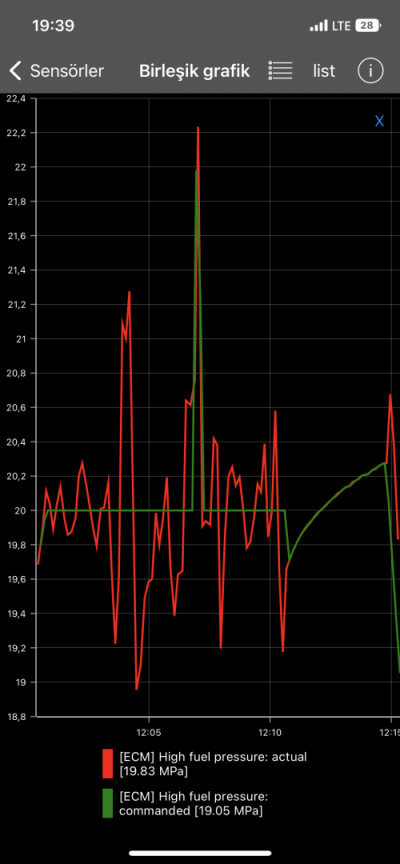

Obd cihazımı bağlayıp kontrol ettiğimde normal kullanımda bile aracın retard vuruntulu çalıştığını farkettim. Sebebini bulmak için chiptuning iptal ettim yakıt aldığım yeri değiştirdim sorun düzelmedi. Daha sonra yüksek basınç pompasından olabilme ihtimali aklıma geldi ve log aldığımda pompanın dengesiz çalıştığını farkettim.
Yüksek basınç pompası alacağım yetkili servis 6300 tl gibi yüksek rakam çıkardı.
Orijinal parçayı nerden temin edebilirim. Bulabilirmiyiz?
Sorunu detaylı yazmamdaki amacım aynı sorunla karşılaşan olursa bilgisi olsun diyedir.

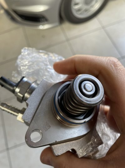

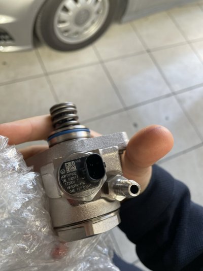

yakıt pompasını yetkili servis yerine parçacıdan oem olarak temin ettim. fiyat 3000 tl
bilginize.

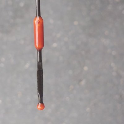

yağ çubuğunu beze silip kokla benzin kokusu bariz geliyorsa hpfp bozuktur
Merhabalar, yağı kokladığımda benzin kokusu alıyor gibiyim ve yağ miktarım ilk doluma göre 2-3 mm yukarı gelmiş. Sanırım yüksek basınç pompam bozuk. Orijinal nereden tedarik edebiliriz? Ve sök takı kolay mıdır normal bir motor ustası montajı becerebilir mi.
Söz konusu pompa bozuksa oluşan belirtileri bilmiyorum.
Motor yagi benzin kokusu için tecrübemi paylaşıyorum.
2015 te araci aldığımda (2012 model golf 6 manuel 122 lik 1.4 tsi 45 bin km )motor yag kapağını kokladıgimda benzin kokusu vardı bunun normal olduğunu kabul edip sorgulamadim ( ögrenme amaçlı).170 bin oldu hala var.
Geçenlerde youtube da denk gelince konu ile ilgili bu normal diye dusundugum sey sorunumu diye başka araçlarda kontrol ettim ettirdim.megane koku var 2022 model mercedes c200 2022 model var hyundai i 20 2021 model var toyota corolla 2021 koku var 2011 golf 6 koku var.
Bende 135 bin km 10 yillik tecrubemde motor yag yakma azalma sorunum olmadi. Son 115 bin km ait yakıt verilerimin kayidini tutuyorum ( 2016 dan beri her yakıt alışında veriyi işledim) yakıt ta artiş yok.
Motor yağından cubuk ile yag toparladım bir kaşık içinde (benzin uçucu biliyorum) çakmakla yaktım yanmadı.
Yağın kıvamında yoğunluk var. ( iki parmak arasinda aç kapa hareketinde parmaklara yapışıyor)
Motor yağını 5 gün çalışmamış bir zeminde cubuk ile kontrol ettiğimde miktarı ( yuksek oluyor)ile kullanıldıktan birkaç sonra baktığımda cubuk yeri farkli ( normal ). 16 saat sonrasına yarın bakıp buraya yazarım.
