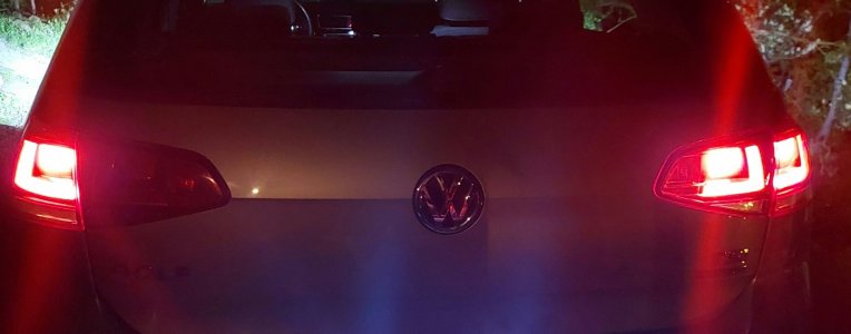

İyi günler konularda araştırdım bulamadım. Aracım 2014 Golf 7 1.4 Tsi Comfortline Aracımın sağ arka far grubunun içteki yani bagaj kapağındaki ampullerin hiç biri yanmıyor. Herhangi bir hata vermiyor . Ampulleri değiştirip denedim yine yanmıyor. Bir kaç golf 7 de rastladım aynı problem var. Sizdende bunu yaşayan varmı sorun ne olabilir.
    155.2 KB · Görüntüleme: 101
Daha önce herhangi bir kodlama işleminiz oldu mu? BCM den kapatılmış olabilir.
ilke etapta kablo soketine bakın sonrasında kablo tesisatı ve BCM modülü kontorlüne gidilebilir.

Aynısı bana oldu soket oksitlenmişti şokeyi çıkardım bir bardağın içine BİM’den aldığım kireç çözücünün içine koydum 1 dakika elimde bekledım sonra da bir bardak suya daldırıp çıkardım şu anda yanıyor ampül sağlam ise dene büyük ihtimal çözülür
