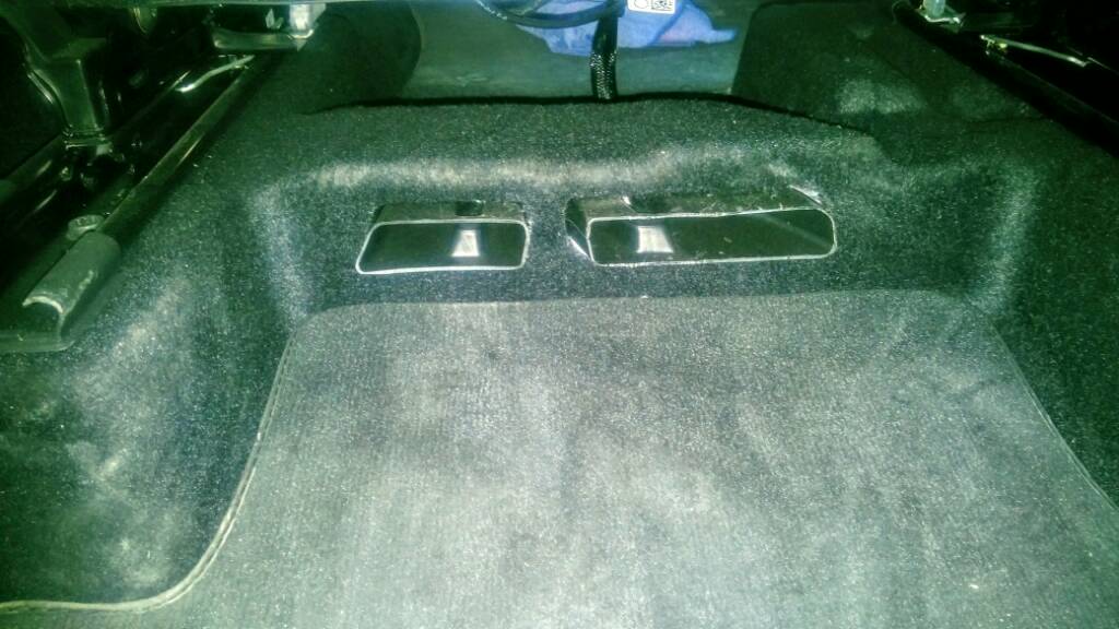

@ravendi hocam ne B nede C sutununda herhangi bir havalandırma öğesi veya açıklık yok.Sadece ön koltuk altlarından arka yolcu ayağına hava veren tesisat var.

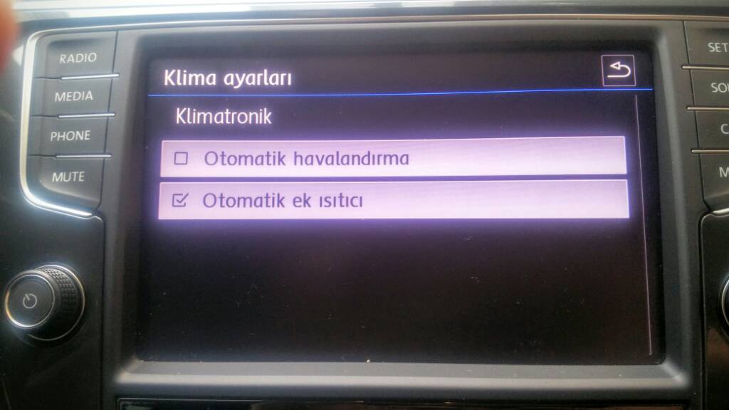

Yakıt sayfasına yönlendirince belki soğuk bölgelerde araç zor çalıştığından araca vereceği ilk yakıtımı ısıtıyor diye düşündüm lakin menüde kalorifer ayarlarında olmazdı o zaman da diye düşünüyorum.Çünkü menü içinde otomatik havalandırma ve otomatik ek ısıtıcı seçenekleri var.

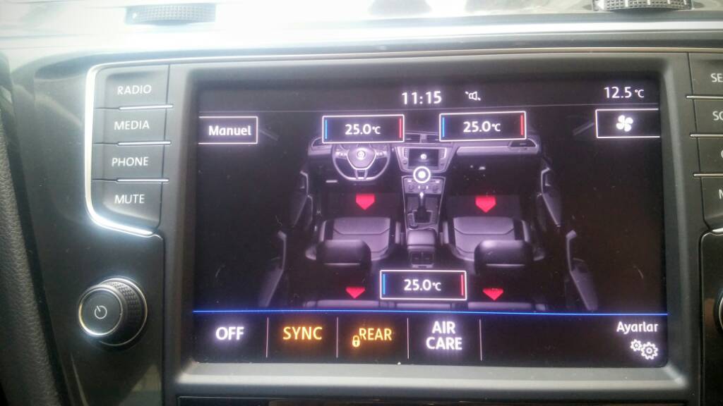

@ravendi okudum aslında ama A/C yi açınca klima da açılıyor içerisi ısınıyor. Sadece dışardan hava alma yok mu
@setirekli Konuyu yeni gördüm gecikme için kusura bakmayın lütfen. Araçta ek ısıtıcı var ise işler değişir. Ek ısıtıcı sayesinde araç çalıştıktan çok kısa bir süre sonra içeriye sıcak hava verilmeye başlanır. Motorun ısınması beklenmez. Bunu bir elektrikli soba gibi düşünebilirsiniz. Dizel A3'lerde bu mevcuttu, demek Tiguan'da da bulunuyor. Ayarlarında Auto seçeneği de olmalı hocam. Motor ve dış ortam sıcaklığına göre aktif oluyor. Güle güle kullanın.

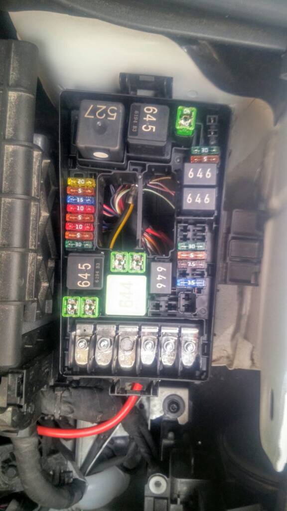

Araçlarınızın motor içindeki siğorta kutusunun resmini çelip buraya eklerseniz ek ısıtıcı donanımının olup olmadığını anlayabiliriz. Ben bu donanımı ekleyeceğim aracıma parçaların gelmesini bekliyorum
@MSE Hocam çok teşekkürler.Zaten seçenek olarak direkt otomatik ek ısıtıcı yazıyor.İnternette baya bir araştırdım hep ford araçlarlaki PTC Heater ısıtıcı yada ağır taşıtlarla ilgili haberler var. @necati hocam aracın içindeki sigortaları ve motor bölümündeki büyük sigortaların olduğu kısmıda çeker yüklerim.

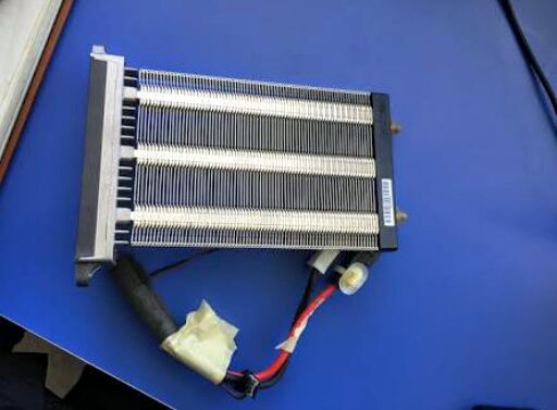

PTC HEATER ISITICI
Hocam eğere varsa bunun gibi birşeymi.Focus ve mondeolarda torpidonun içinde havalandırmaların geçtiği yerde,sökülmeden veya motor kısmından bakıldığında görünmez gibi.
Bizdekide varsa aynı yerdemidir,baksak görebilirmiyiz.
Sistem 1 adet resistans 2 adet role 3 adet siğorta kalın kablo ve motor beynine çekilecek 2 adet kablo ile oluşuyor. Hali hazırda yeri kapalı gaz pedalının sağ tarafında yeri bulunuyor. O bölgenin kesilip resistansın içine yerleştirilmesi gerekiyor ve kodlama. Resimde ki resistans a benziyor golf ün resistansı. 2 tip modeli mevcut can gateway ünitesi ile bağlantılı çalışanlar da var ama eski modeller de. Bizim araçlarda yüksek ısıtma ve düşük ısıtma rolesinin beyinden aldığı bilgiye göre çalışmasını sağlıyor.

Klima menüsü
Klima ayarlar menüsü
Sigorta panosu
[URL="]http://<br"@necati hocam pazar günü dış sıcaklık 10 dereceydi yani çok soğuk değildi denemek için aracı hareket ettirmeden yani motor blokunu ısıtmadan denedim 4~5 dk da çok olmadada sıcak hava üfledi.Daha sonra 2~3 dk aracı kullanınca bayağı bir sıcak üfledi.
Aracınızda ek ısıtıcı donanımı mevcut. Bu donanımı ayrıcamı veriliyor yani siz mi opsiyonladınız yoksa aracınız da kış paketi donanımı mı ekli. Acaba o donanım ilemi geliyor ek ısıtıcı. Benim ürünler geldi elim boş kaldıkça montajını yapmaya çalışacağım bakalım klima ekranında da çıkacak mı

Hocam şu anda sizi Air care aktif değil.
Yukarıdaki kutucuktaki etkine basın ve bekleyin resimdeki araç kabini tavanın tam ortasından başlayarak hem ön cama doğru hemde arka cama doğru maviye dönecek ve tamamlandığında heryeri mavi olarak çalışmaya devam edecek.
Yanlış hatırlamıyorsam anti alerjen filtreden hava birkaç kez geçirilip iç mekan kötü kokudan ve alerjenlerden arındırıyor havayı temizliyordu
