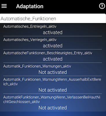

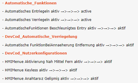

Selamlar Can, bana uzaklaşınca kapıların kilitlenmesi ile ilgili kodu paylaşabilir misin? Ben yaptım ama çalışmadı, eksik bir şeyler mi var kontrol etmiş olurum.

Selamlar, forumlarda da takip ettiğim kadarıyla bazı araçlarda bu özellik çalışmamış, söylediklerine göre menüye düşüyor ancak çalışmıyor tarzı yorumlar söyleniyordu, bir kontrol edin belki sizde çalışır.
Benim aracımda da ayna indirme menüye geldi ama çalışmadı mesela.
