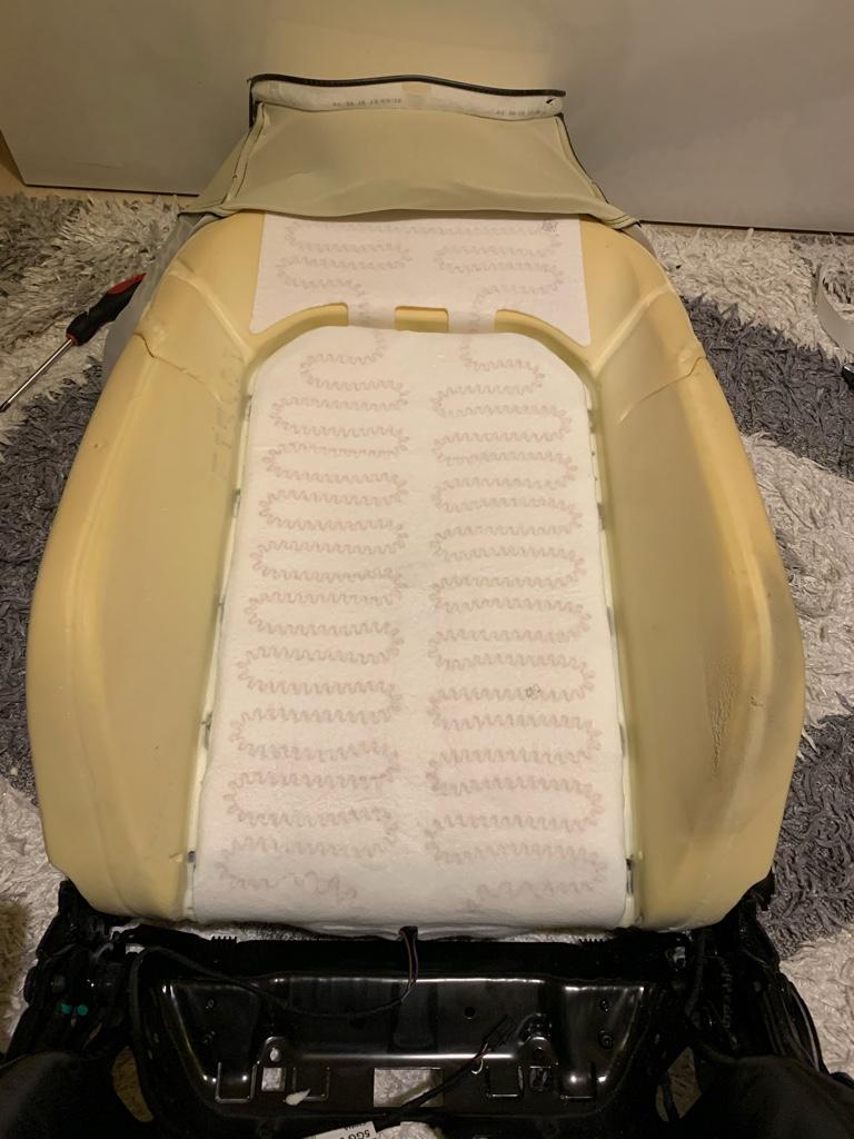

Bugün padler ve klima kontrol paneli geldi. Lakin kontrol panelinin ekran kısmında çizikler mevcut ve parçanın bazı yerleri epey tozlu. Muhtemelen 2.el göndermiş satıcı arkadaş. Onu bir elden geçireceğim, fotoğraflarını öyle paylaşacağım. Çizikleri gidermem için uygun fiyatlı önerilere açığım. Detailingci önermeyin lütfen, birinden olumsuz yanıt aldım. Hırs yaptım, kendim yapacağım. :)
Padlerin montajı için döşemeci ile sözleştik, nasipse cumartesi günü o işi halledeceğiz. Panelde sıkıntı çıkınca padlere de güvenemedim, bu sebeple yarın @zulalyolabi yardımı ile montajdan önce ısınıp ısınmadıklarını kontrol etmeyi düşünüyoruz. Montajı da zaten kendisi yapacak inşallah.

@frknyldrm furkan bu pedler saic vw üretimi gibi durmuyor, poşette orjinallik kontrolü yapilacak yer varmi ? Kazi kazan gibi oluyor kazıyıp okutuyorsun telefonla
Benim padler bu sekildeydi, saic vw üretim
Hiç bilgim yok, detaylı bakmadım ama fırsat bulunca bakayım.  (y)
bende düşünuyorum fakat bcm değiştirme işi aklımda çok kalıyor :(
Gelen malzemeler ve @forjust1day hocamın yazdıkları beni düşündürdü, ne yapsam bilemedim. Her malzemenin sağlıklı çalıştığına emin olmak lazım yoksa ciddi bir emek boşa gider.

@metinkar Abi siz de aynı satıcıdan almıştınız sanırım pedleri, size gelen pedlerin fotoğrafı varsa paylaşabilir misiniz?
Adama kontrol paneli için dispute açtım, utanmadan "it is useful" demiş. Yağmurdan kaçarken doluya tutulacak haberi yok, pedleri de görseldekinden farklı diye ekledim rapora.
